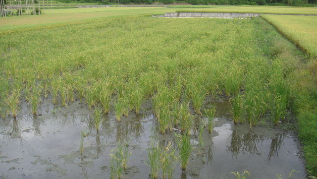

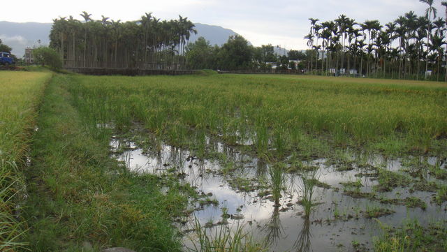

 樓主| 發表於 2013-8-29 19:17:25 | 顯示全部樓層
dahoo 發表於 2013-8-29 11:42
平平是自然田.怎麼差那麼多咧
這是羅大哥的田嗎?
有沒有被附近農夫狂電...?
我們的田就老是被投注關愛的眼神   還有人一定要問我們收幾刈
跟隔壁那些辛勤的阿桑 阿公 平整茂盛濃綠   無一缺秧的田比起來
我們還是差很遠的啦
以前總是  一眼望去  哇  綠油油的稻田一整片耶
開始種田以後  出門都在看別人的田
才發覺   哇  濃綠青翠不一  就連荷花田也是
貫行田一看就知道   (下那麼多氮肥  又不是不用錢)
剛開始很擔心滿坑滿谷的福壽螺  撿不完殺不完  索性隨牠去
其實也沒吃多少秧苗  太忙缺秧也沒補
倒是老鼠磨牙啃斷的稻梗還多更多
雜草請人來除過  (連十顆彩鷸蛋都硬要摸回去加菜 )
後來大雨  得了稻熱  本來很擔心全軍覆沒咧
今年氣候不佳  很多田都收不好(稻穀"臭火答" 空包)
還好我們的稻寶寶撐過來了 也沒倒伏
看似無作為的自然田  我有很用心的背小娃去巡田喔
不過  也只能默默加油~  期望有一天地力恢復   作物自然健康
