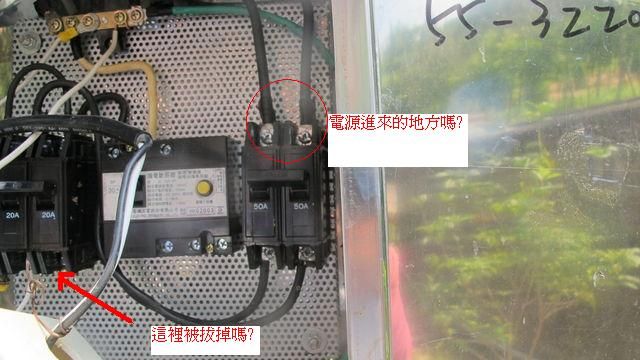

胡媽媽人平安最重要.
前輪爆胎比較危險,臨危不亂,冷靜變換車到外側,厲害.
我只遇過高速公路上熄火.跟你相比,我的算小事.
不過輪胎都發生在右側,不會那麼巧吧?
當然不排除有人為外力造成的情況,
另外會不會出入工地,右側靠路邊停時不小心有被東西劃到.
因為在在右邊.
另外, 胡媽媽po的照片,線都接好好的.除了20A下方沒接之外.看不出來那裡沒接.
若是20A下面, 或釵p米果大說的, 可能是別人借電去用了(可能是胡媽媽只有假日才出現).
若是從台電拉到電箱的電源線被拔掉,
一般人都不太敢去動(除了有經驗的人),這算活線作業.除非也懂一些電原理.不然這也算是一種冒險的事情.
說不定還沒害到人,自己先觸電.
不過電線拆下來若直接丟地上,有可能導致火線觸地,產生火花.最壞還有可能破壞到桿上變壓器.
借胡媽媽的相片, 是如照片中所說的那個地方沒接嗎?
難道真的有警告的意味嗎?若真是如此, 胡媽媽要多多留意小心.

發表於 2013-9-6 09:55:40 | 顯示全部樓層
本帖最後由 brown發哥 於 2013-9-6 09:57 編輯
一般電錶箱都放在路邊、圍籬外
方便電力公司來抄錶查看!
相對的、也容易被破壞、偷電、剪線
基礎工程完畢後、最好加用小鎖、防君子
常見鐵工廠在隔壁施工時
延長線拉到鄰地電錶箱接220V、多台電焊用
胡媽寶地在8m大路邊、車流稀疏
非假日時、開台貨車停路旁
搭接錶箱電、拉回車上
鋸木板、打釘槍、焊鐵架、
免費的電力、很好用
沒圍籬、沒上鎖、沒告警、主權沒宣示、
鄉下人一般不會破壞電錶箱來洩憤或警告
直接剪電線或敲拔白銹鋼錶箱、來變賣換現金
那是吸安者、小偷常有的行為!
依我看
胡媽電錶箱內零亂、有人動過、
可能是借用、偷接後、因天黑、被麻電、未復舊裝回機率大!
明天(週六)下午或週日上午
發哥會繞過去看一下、
不是當福爾摩斯找微物跡証!

 樓主| 發表於 2013-9-6 10:55:06 | 顯示全部樓層
axxxxa 發表於 2013-9-6 08:17
就是買的土地重測800坪中誤差約120坪變成在道路跟懸崖..
胡媽媽,輪胎部分先不往別人身上想,妳那側邊 ...
輪胎部分,一周內兩次很可能是巧合,昨天已去輪胎行檢查過,師父很仔細檢查認為是胎壓太低造成爆胎非人為因素,只是前一天才保養,另外那三個輪胎胎壓都正常,想想那真的很可怕,防不勝防。
至於開關箱就是bigbear圖圈選處,也就是台電送電處,他只是把螺絲鬆開沒有拿掉,不仔細看看不出來,建商跟我説完就去鎖好,您提醒的20A接的位置我會請幫我申請水電的再來檢查一下,因為工程尚未完工,因此比較亂,將來應該裝個鎖比較安全。
發哥提的輪胎應該才使用一萬公里多一些而已,可能是照片角度的問題,其實溝紋還很深,我輪胎也是今年初才換新的,所以應該不是品質而是使用的問題。
我開車超過20年,從來沒有自己發現過輪胎沒有氣的,都是路人甲、乙、丙告訴我的,真是汗顏這麼遲鈍。
很感謝各位,這些事也讓我學到很多。

發表於 2013-9-6 11:42:13 | 顯示全部樓層
本帖最後由 cn3298 於 2013-9-6 11:44 編輯
若真的是台電送電進來的地方(總開關上方,活電).會造成電壓不穩,接觸不良產生高溫,開關電器容易壞,時間久了那2條電線需換掉,要換線還需連絡台電開封條換線.........無聲無息的"設計".
電源箱開關位置.電線.重新整理一下吧!!!
時間久了電器.開關箱內電線容易出問題!!
至於輪胎我猜一開始是胎壓不足磨到胎壁或路面坑洞而爆胎.
胎壓不足原因很多,硬要歸納被"設計",輪胎外觀若無異狀極有可能充氣孔"被"稍微放鬆~~~慢慢洩氣
讓人顧路求助無門的"設計"比刺破輪胎放釘子還ooxx.
若真的與人結怨,
離開前~~開關箱上鎖+貼個自製紙封條"下次來的時候預知",不然電壓110變220V,220V變110V就不好了
開車前車子4週和底盤看一下有無異常的"有色水漬"油漬".謹慎一點的好.

 樓主| 發表於 2013-9-6 12:18:56 | 顯示全部樓層
cn3298 發表於 2013-9-6 11:42
若真的是台電送電進來的地方(總開關上方,活電).會造成電壓不穩,接觸不良產生高溫,開關電器容易壞,時間久了那 ...
電箱內確實有產生高溫,摸起來熱熱的,還好及早發現,看來監視器要趕快裝才行。
我也想過輪胎被放氣的可能性,不過還是希望不是人為,否則日子會很難過。
您提醒的有色水漬或油漬ˋ我倒是沒想到,會盡量注意,其實如果人家有心對您怎樣,真的很難防,只能盡力了,謝謝您的提醒。
