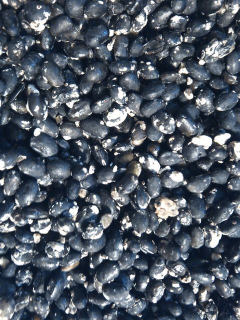

這是兩天後的樣子,好像進度有些慢,我會三不五時去攪拌它,因為鋪了10公分高,怕會過熱。
今天是第三天了,跟昨天的樣子差不多耶,看來,還是不要時常去攪拌它。

鋪太厚了,可能會壞掉,我作的到第四天就壞掉了,也是鋪了大約6~7公分,要小心.

在攪拌的時候會感覺黏黏的,濕度也蠻高的,看得到有水蒸氣,有一種不太好聞的味道,這樣是快壞掉了嗎? 也許明天就知道是否有問題了。我一直找不到適合的容器,家人不想用塑膠篩籃,竹製的又怕發霉,不銹鋼的又太小,看來這次若失敗了,得先把容器找到,再來重做了。

豆子沒蒸熟,這樣發不動喔
雖然蒸了一小時,若使用小火蒸,或鍋具密封度不好,豆子是不會熟的
最好是能聞到豆香,試捏一下豆子有沒有軟了為準
目前看起來有開始做的都未成功,似乎都忘了資料上的提醒:厚度3公分,要透氣,勿過濕
請各位再看一下我附給大家的資料

豆子應該有蒸熟阿,我有聞到香味,也吃了一顆,只是沒有很軟爛,我是用中大火蒸的。
