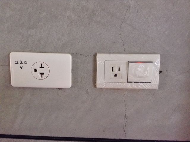

發表於 2013-10-2 08:11:15 | 顯示全部樓層
還是用電表量一下,水電說想裝那一款插座都可以。這張照片是我們家的,可用來做手機,平板,筆記電腦充電。
46萬
460850
發表於 2013-10-2 09:07:26 | 顯示全部樓層
kuoheidi 發表於 2013-10-2 08:11
還是用電表量一下,水電說想裝那一款插座都可以。這張照片是我們家的,可用來做手機,平板,筆記電 ...
圖左的那個插座不合乎CNS的規範...

對於胡媽媽來說, 如果是要用單相220v,就是要依照第二帖,ey5701的圖示, 使用T型插座, 讓110的電器插不進去.
