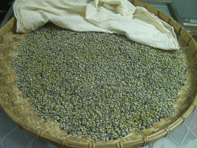

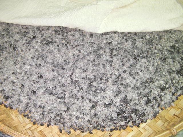

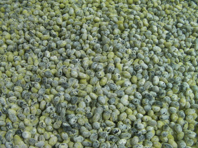

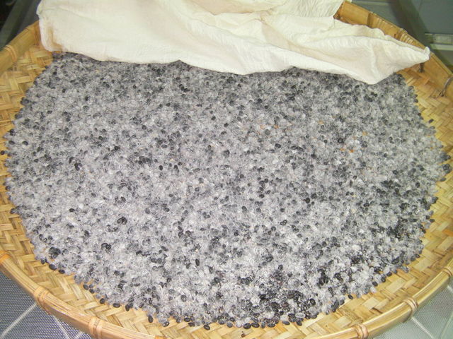

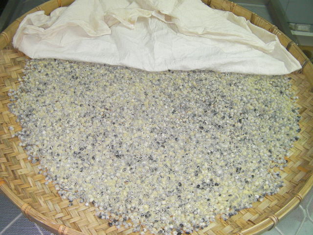

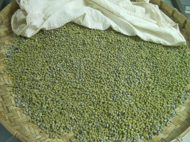

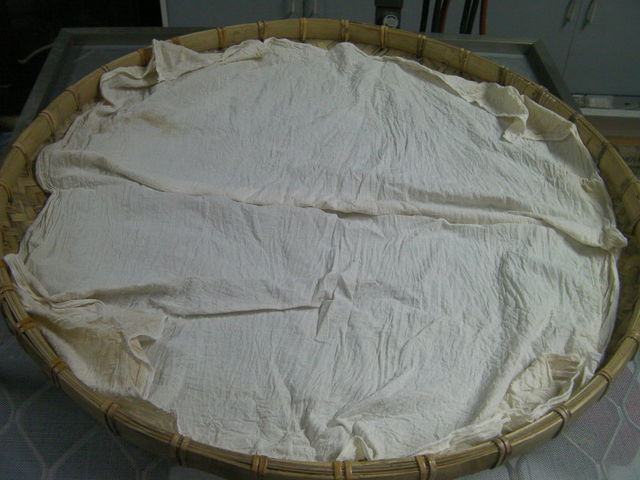

經過第一次的失敗,第二次調整4個步驟,
1.)浸泡的時間. (改為一個小時)
2.)蒸煮的時間. (不計算時間,大約過一個小時,每10分鐘試吃黑豆,到軟熟,大約整個蒸煮是90分鐘,軟熟了)
3)確實放涼到30度C拌入麴菌.
4.)堆放在發酵製麴盤,大約2公分的厚度.
經過130小時,似乎成奶F,完全沒有怪味,麴菌長的根網路上看的照片似乎相同,大概可以下缸了.
第二次實驗竹盤布巾
靜置發酵30小時
靜置發酵30小時-1
靜置發酵78小時
靜置發酵78小時-1
靜置發酵120小時
靜置發酵120小時-1
靜置發酵130小時
靜置發酵130小時-1

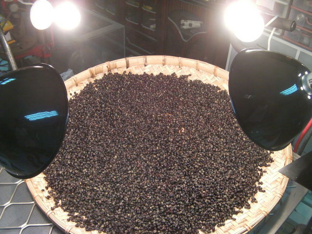

 樓主| 發表於 2013-10-28 15:52:13 | 顯示全部樓層
cocacola 發表於 2013-10-28 13:44
請問釀製醬油需要曝曬之類的流程嗎? 如果都可以在室內完成, 我也很想做耶! 好心動喔,
我所用的製程中,只有在洗麴後.須日曬乾燥(麴溫稍上),再下缸,目前克服的辦法是想用250W的白熾燈4盏去照射,我也是在室內製造,也在實驗中,希望能成.

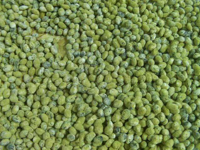

 樓主| 發表於 2013-10-29 10:33:00 | 顯示全部樓層

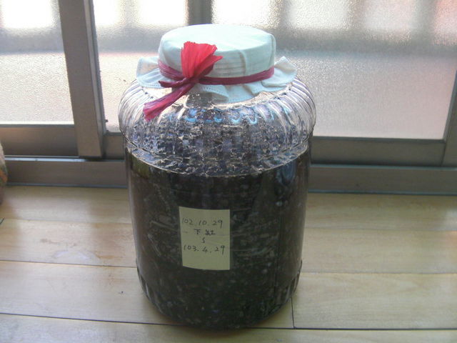

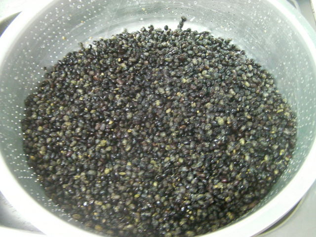

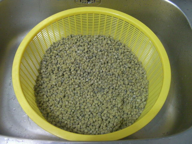

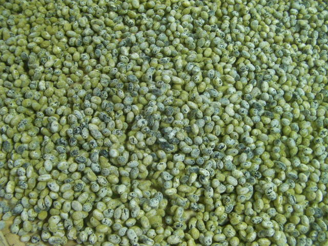

經過6天的長麴,大概可以下缸發酵了,進行了3個步驟
1.)洗麴.(用自來水沖洗,也用手稍為搓一下)
2.)醒麴 (沒有辦法照太陽,只好用4盏 250W 的白熾燈照射 約8小時 豆子摸起來溫溫的
3.)泡18.5%鹽水下缸(3公斤的豆子,放3公升的冷開水,放681克的食鹽)
再過來就是等待~~
洗麴前
洗麴後
醒麴 (用4盞250W白熾燈照射約8小時)
下缸泡進18.5%鹽水中-等待中
