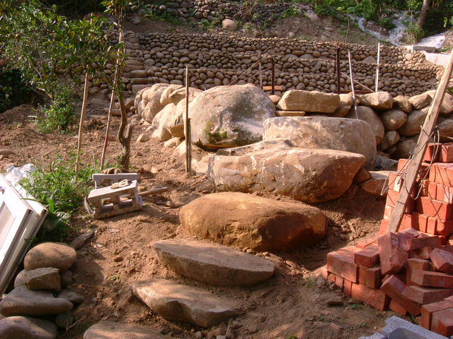

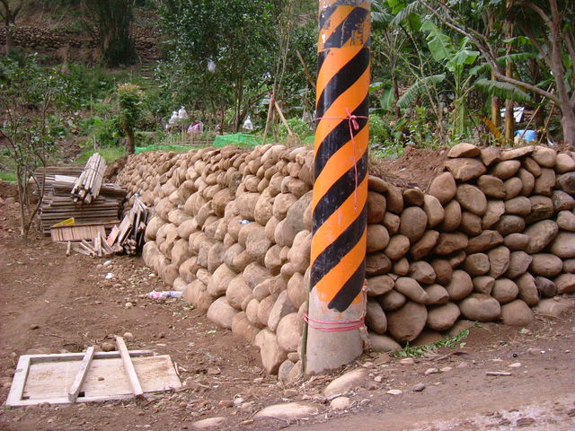

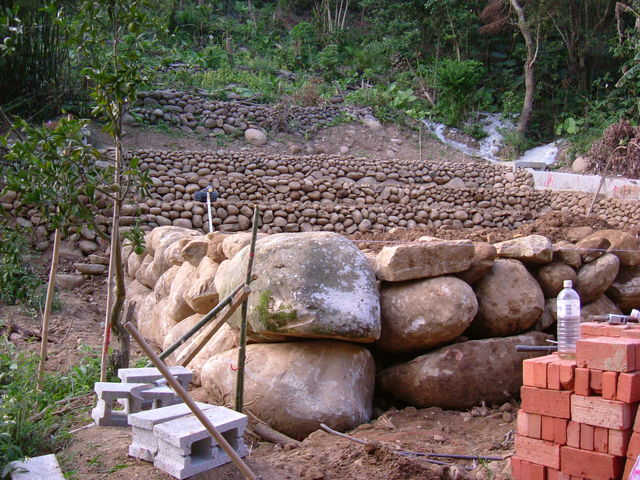

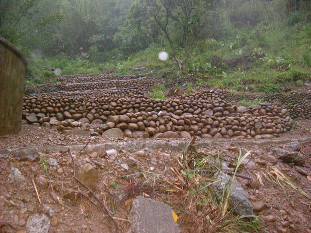

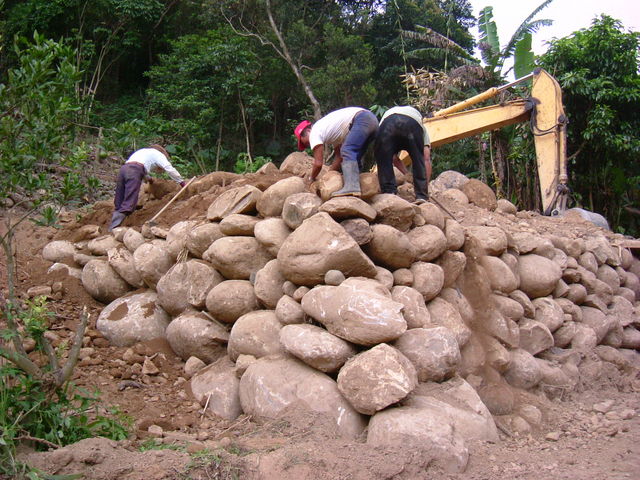

找到幾張
多年前開荒闢地
壘石為牆、堆砌駁坎、
構築平台、石頭步階的幾張照片

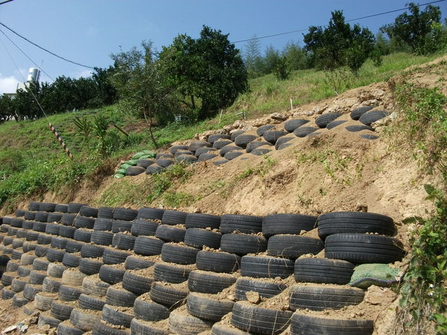

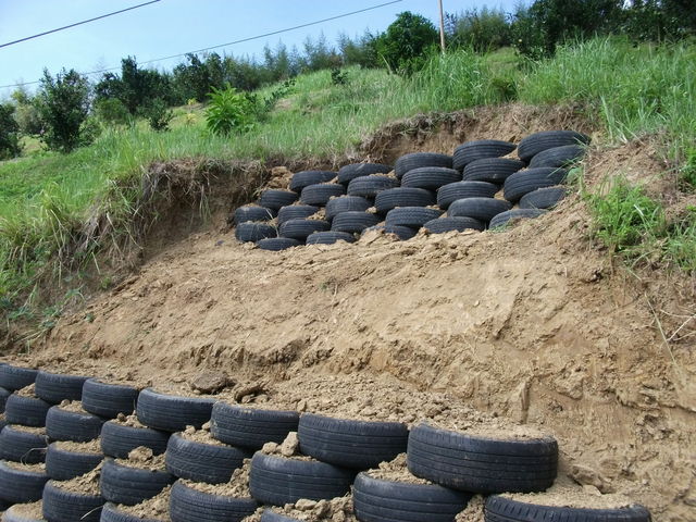

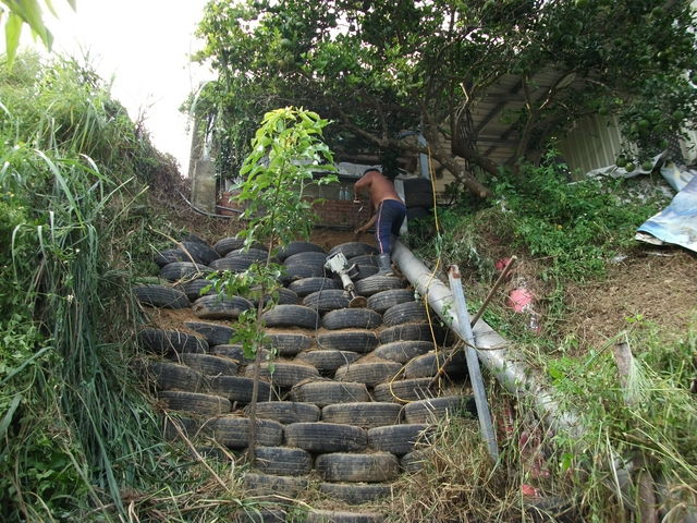

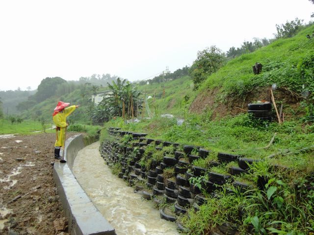

泥土坡地沒石頭
用舊輪胎填土當作硬建材
同樣
壘輪胎為牆、堆砌輪胎駁坎、
構築平台、輪胎步階、、
也是可以取代些!

發哥新竹2home全是石頭
請怪手及老師傅砌了80多個平台
加上石階步道、充份利用石頭
請問:
請怪手及老師傅砌了80多個平台,用了多少工時和經費?
328
3415
11萬
111024
發表於 2013-11-14 18:20:44 | 顯示全部樓層
本帖最後由 brown發哥 於 2013-11-14 18:25 編輯
all600 發表於 2013-11-14 18:00
請問:
大怪手120的、7000元/天(含司機老板)
工人1500*2=3000元
前後約2個月
下雨天、老板有事也休息
颱風後被他處挖角、到災區搶修去
真正工日約20多天
花了近30萬元
比起架模扳、幫浦車來灌水泥
是便宜多了
這就是
自然生態工法!
發哥當年(96年)還感謝怪手老板
符合當初要求、很滿意
特地頒給獎牌、洋酒
以資答謝
並邀親友到場觀禮、鼓掌、請客!

 樓主| 發表於 2013-11-15 16:35:37 | 顯示全部樓層
感謝發哥!
您讓我們更有概念了
第三張大石頭照給了我一些信心
