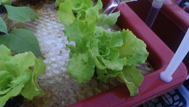

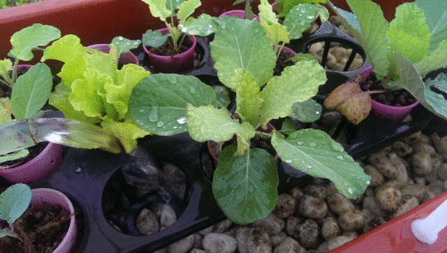

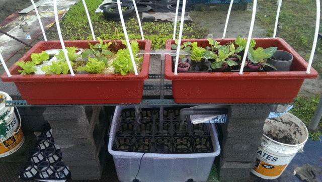

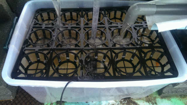

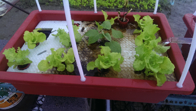

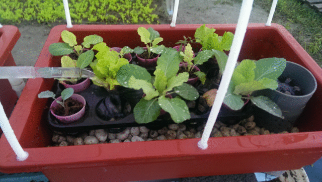

 樓主| 發表於 2014-1-11 19:48:48 | 顯示全部樓層
本帖最後由 野孩子農夫 於 2014-1-11 20:00 編輯
下了5天的雨今日終於放晴
買了100元錦鯉12條及朋友提供的吳郭魚5條這兩種魚種符合會吃會拉的魚種, 水質ph 6.5~7.5之間魚進食正常,
與土根種植相較真的有長比較快但高麗菜及結頭菜有徒長的情形該放養料還是雨天日照的關係有大大可提供您的經驗
