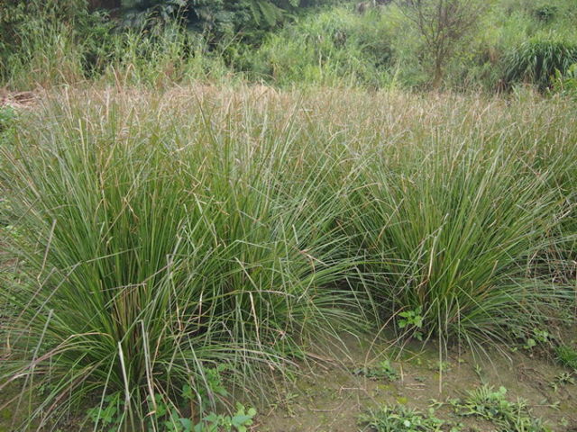

我種培地茅,生命力強生長快速,好種植。旁邊還可以種其他的果樹或景觀樹。
詳細介紹的網站http://grassland.agron.ntu.edu.tw/vetiver.htm

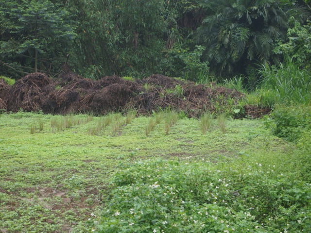

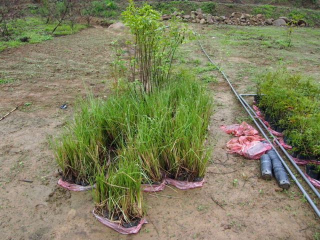

4月份買了200株,100株種山坡,100株種平地當種苗,現在約成長20倍的數量(約2000株),預計明年1~2月要把它全部種到山坡上。
102年4月購買
102年4月27日育苗區
102年12月育苗區
