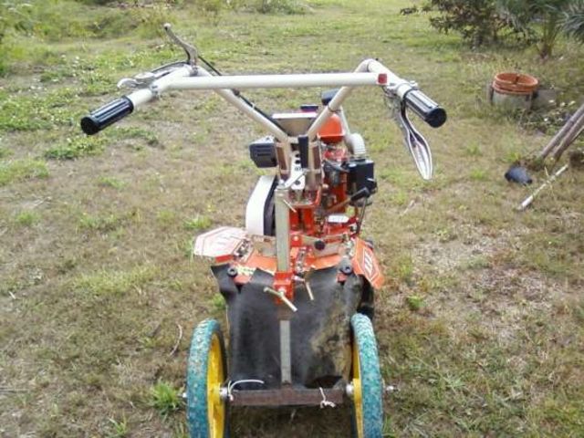

 樓主| 發表於 2013-12-25 12:50:16 | 顯示全部樓層
本帖最後由 donfang嫂 於 2013-12-25 12:52 編輯
cocacola 發表於 2013-12-25 08:43
先說這是我個人的感想, 割草機變成抽水機, 修枝機, 鬆土機,,,,,,,,,,,,,,,,,,等等應該很早就有人po過了, 也 ...
有圖有真相

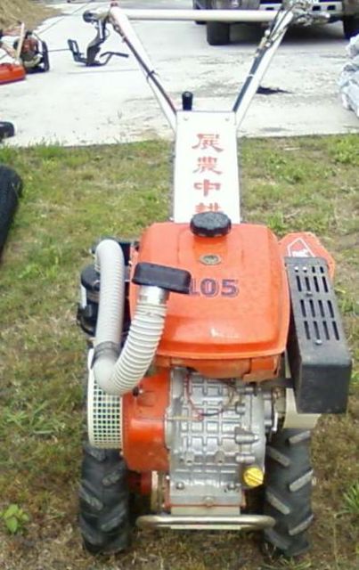

老公的第一台中耕機,花了近5萬元
專業農夫用的
每年要送修清化油器
幾年下來,自己都會清了(因為送到不好意思...)
就算自己改裝過,後面加了二個輪子
還是不盡理想....
這種馬力強、弁鄏h
但年紀越大、反應越慢...
不常操作就不熟悉,反而容易造成危險
報載老農腳會受傷....就是類似這型強而有力、弁鉠曭瑣鷑?

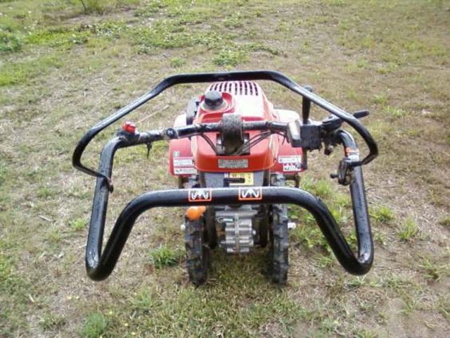

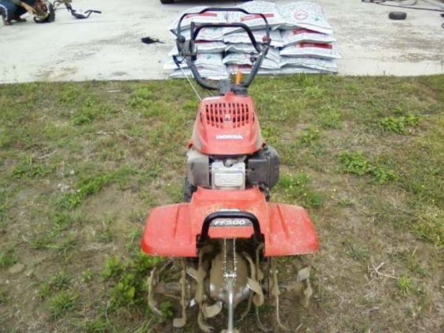

現在用的是這台....日本原裝
但是貴森森....要價7萬左右
真正好用,刀片正逆轉
操作簡單,安全性佳(倒車時,耕耘部不轉)
只是自給自足...種菜吃...好像有點浪費!

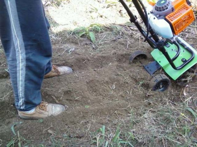

Mr.tomato大都說
我們這種休閒農夫的"機司頭"怎麼比他專業農夫還多?!
鄰居老牧師也玩農耕,自己種菜吃
託我們買了一台鑽孔機

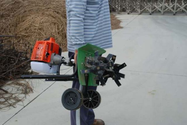

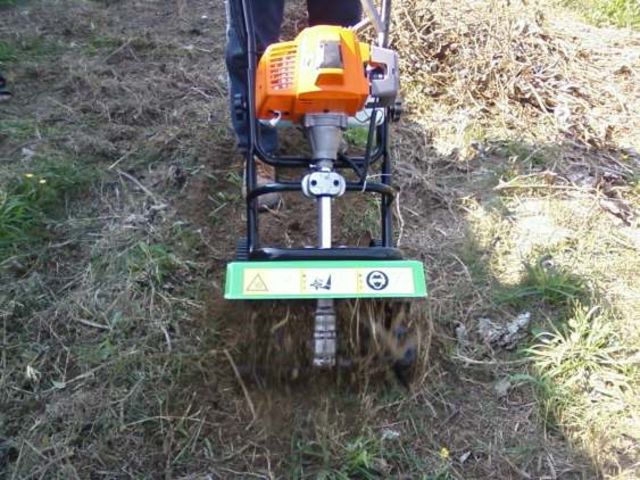

外加這台鬆土機的架子
來共用引擎
引擎裝好後...試機
速度雖然不快
但只供應自給自足....夠用了

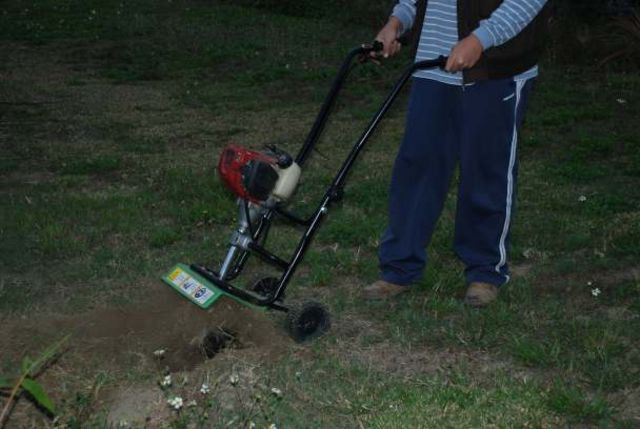

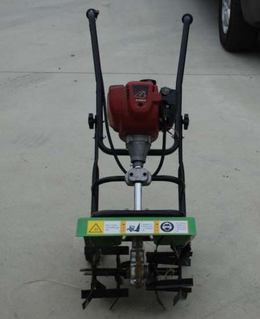

借來裝我們那台四行程割草機的引擎試試
用起來也很不錯
馬力也夠了

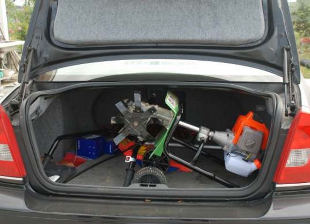

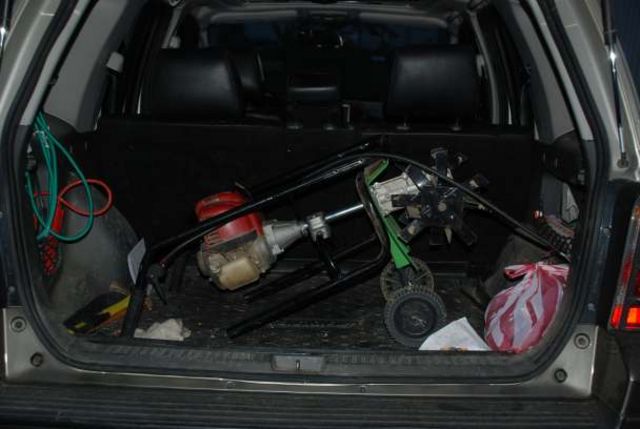

查一下Y拍或露天
這樣變成...日本四行程引擎....的小型耕耘機
要價也要近2萬元
重量輕...便攜性佳!
放休旅車沒問題
轎車也很ok!

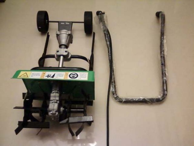

本帖最後由 smhu 於 2013-12-25 20:35 編輯
smhu 發表於 2013-12-25 08:51
預告:黑貓將修籬機刀架早上送到了...晚上再來拆封...
早上收到時先拍照為證,這家可能比較有在做對外貿易,至少包裝還差強人意...比起我昨天收到的那個,可見中國真的是地大物博,什麼都不奇怪...
晚上將整箱抬進來屋內拆箱...映入眼中的就是這樣子...
有附軟軸咧,先把它拿出來拆去封套,用游標尺量一下管徑...記得嗎?當初講得好像很複雜的樣子,其實...就是三菱TB43的離合器碗公可以接的啦...惟一要做的幾件事,第一件事就是把軟軸塞進去接頭(當然要把下方的那粒鏍絲先缷下來啊)...當要重新鎖回去的時候才發現...廠家有附了一包工具包,裡頭有兩支內六角扳手以及一支8跟10的外六角扳手,想要鎖緊當然要一頭用內六角扳手一頭用外六角扳手啦,只是...「亲」您嘛幫幫忙,竟然那支外六角扳手會滑牙,只好請出自家的雞師頭囉....
最後就是組裝手把,兩支內六角鏍絲一下下就搞定了...
比了一下姿勢,這個是要我用右手握前把手,左手握後把手的...
有看到那本說明書嗎?那本說明書裡頭講的跟這個刀架惟一相關的就是綠籬機,但談的都是引擎在上頭的修籬機,這種就不必了,我家本來就有一台啦...沒事整天都要提著那粒引擎,提久了也是會覺得重的...
當初跟donfang嫂談的時候還很快樂的選說要雙面刃的,各位看倌當然可以理解這絕對不是肯得雞,只是後來想一想,好像沒有看過做雙面刃配軟管的(其實有啦,田中那一台,只是那台要14k)...所以就這樣用吧....這個可以讓我拿去採番藷葉囉...
