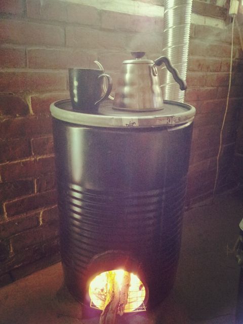

 樓主| 發表於 2013-12-27 09:03:05 | 顯示全部樓層
Coffee time ~~
參與人數 4威望 +29 收起 理由
ljc + 8 好棒
sjju + 5 太棒了!
包種茶 + 8 太棒了!
wayneshen57 + 8 好香的咖啡!

發表於 2013-12-27 10:40:10 | 顯示全部樓層
本帖最後由 包種茶 於 2013-12-27 10:42 編輯
tow65929 發表於 2013-12-27 09:03
Coffee time ~~
很棒ㄛ...DIY無價啦...讚...
進木材連接爐中心的L型管...PO出來看看如何?
頂蓋..去挖個圓洞..大小與鍋底或茶壺底部小一點....這樣鍋子放上去加熱會比較OK吧?也不會漏煙..

 樓主| 發表於 2013-12-27 11:39:14 | 顯示全部樓層
本帖最後由 tow65929 於 2013-12-27 12:24 編輯
包種茶 發表於 2013-12-27 10:40
很棒ㄛ...DIY無價啦...讚...
隔著一層鐵板燒水真的有點慢,頂蓋挖小洞,燒水效率會很快,但會壺底會黑掉,不過主要功能是暖爐,燃燒的熱量還是以用來提供室內加溫為主,所以慢慢等也是在享受附加功能的一種浪漫^^
L型爐心我就用之前做火箭爐的方式
https://www.facebook.com/media/s ... =1&l=4b6d9b8ec6
沒錯,牛奶罐....這種鐵罐大概只能撐一個冬天就化掉了,反正這個只是試做,壞了再改成較耐燒材質的爐心!我已經在回收場找到一個8吋不鏽鋼管,但圓管要切45度改L管好困難哦,所以我想再找方管來改,方管要合桶子也比較方便!!

 樓主| 發表於 2013-12-28 10:47:34 | 顯示全部樓層
今天室外溫度9度,室內18度!!
順便弄了火腿蛋和烤地瓜!!拿個鍋子反蓋就是烤箱了
