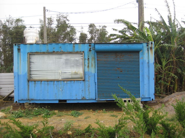

99年5月從網路買到兩個20呎併櫃的貨櫃屋,地點在宜蘭五結。拆解與運送工作必須自行處理,這點小事我自認可以弄好,反正就是花錢僱工沒困難吧。雖然知道可能會有不順的事情發生,但卻是超出我的想像,看著別人做看似簡單,自己來一遍就知道箇中滋味。

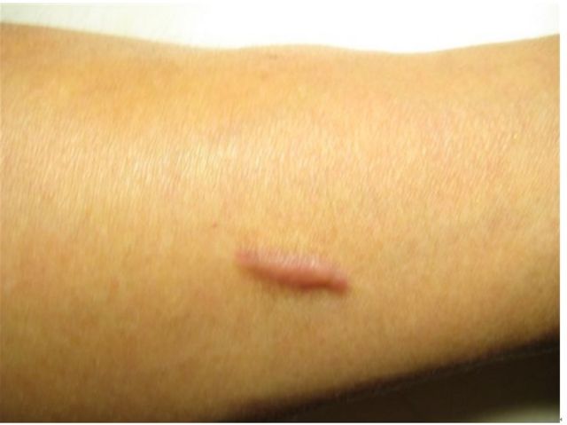

拆櫃︰請原櫃主提供鐵工師傅電話,答說已搬家4~5年了;詢問親朋好友同事,也沒有人認識宜蘭的鐵工師傅。只好上網拍找,有台北桃園------,就是沒有宜蘭的承包商或師傅。再到「知識+」求救請人介紹,也沒結果。最後我想自己來,用切割機把它切開就好了。因此事先準備切割機以及5片鋸片,一上場還算順利,但切開2米多時發生鋸片斷裂,割破衣袖(長袖)再劃手腕3公分看到白肉,立刻拿出膠布纏繞手腕止血,還好我有自備碘藥水與OK硼正好派上用場。老婆緊張了開始愛的碎碎唸,當下決定回家以防萬一(擔心傷口感染)。回家後再度拜託同事(老家在宜蘭)無論如何一定要幫忙找到,難到宜蘭不用裝鐵門鐵窗嗎?第二天終於找到了。(註:圖示為痊瘉後的疤痕)

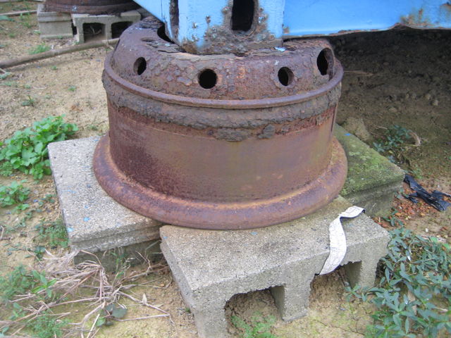

搬運:通知吊卡車老闆可以去搬運了,老闆人很好說我不必跟去,但貨櫃載到楊梅農地時我要在現場。因為吊卡車要跑兩趟,所以我就利用空檔去載空心磚。磚店老闆問我要幾塊?用什麼車載?我回答說40塊,用這台載(轎車)。她愣了一下說:「不可能吧!用轎車頂多載十多塊,輪胎就會被壓扁。」還說你的車很貴還新新的擔心會弄髒或刮傷,主動送我ㄧ張全新的超大塑膠袋鋪在行李箱,真的是感激呀!結果行李箱裝12塊,後座也裝8塊,腳踏墊各放2塊,正好夠六個支撐點24塊的量(每個點放4塊空心磚組成正方形,上面放卡車車框再焊結貨櫃)。載到農地鋪設地基,等候兩個多鐘頭後第二個櫃也到了。

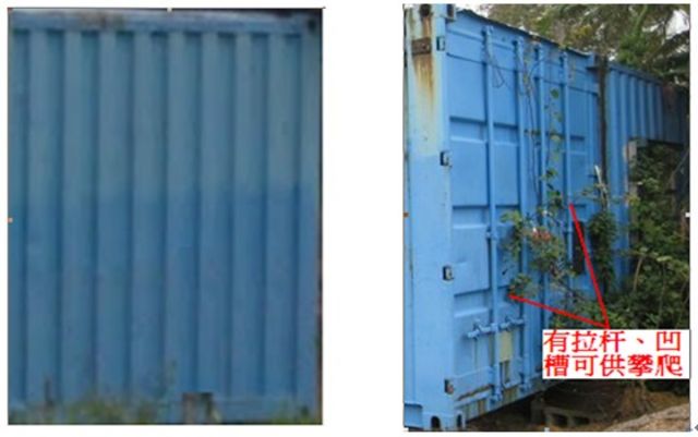

吊櫃︰吊卡車老闆(司機)叫我爬上貨櫃幫忙固定吊繩,我問有沒樓梯他說沒有,結果我就傻傻的用一鐵架(高約1.2米)墊腳然後一躍而上,結果身體沒全上,腋下卡在貨櫃頂部的邊緣,只好拼命往上撐上去。上上下下總共爬三次,而且是日正當中(下午2點多)真的累壞了。一大把年紀了,萬一出差錯值得嗎?事後才發現兩腳的關節位置都是黑青的一大塊。愈想愈覺得自己笨,他從宜蘭吊起櫃子是怎麼弄的?幾天後才發現我爬錯位置,應該爬有門的那一邊(貨櫃門有拉杆可以抓,還有凹槽可以踩。),才不會沒東西可抓取。

定位:接著再說放置貨櫃,原本以為吊卡車可以進入農地,但老闆說版橋不夠寬,只好在路邊作業。如果是一個櫃沒問題,但兩個併櫃表示吊杆要伸長8.15米,會讓吊卡車一邊的輪胎整個翹起,只好立即動手移動空心磚的位置。因此原規劃的位置全亂了,沒管那麼多了只要能放下來就好了。
第二天找鐵工師傅來估價,他說我的貨櫃屋放不牢,颱風來了會傾斜。因為每個基礎就只在地上(沒水泥)穢韖|個空心磚,然後疊上輪框,再把貨櫃放上去。他說輪框跟貨櫃要焊死才不會滑動,而我的輪框跟貨櫃的接觸面積,有些點的面積只有一些些,有的陷入輪框的中空位置,他沒有吊車或工具可以調整。

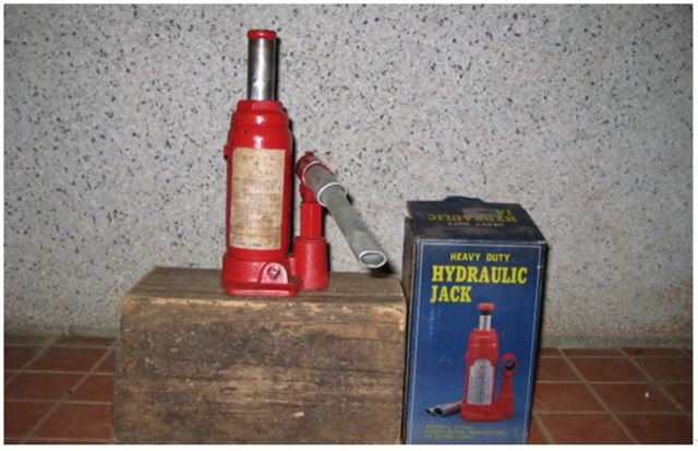

第三天我上網買了4 頓的油壓千斤頂(550元),下班後獨自開車到農地施工,真好用很快就弄好四個點。暗爽之餘突然發現兩櫃連接處竟然繃出一道縫隙,一邊5cm另一邊25cm當場愣住只好收工,回到家已是晚上十點半了。
我將情況跟鐵工師傅說明,他要求施工時我人必須在現場。
很幸運地,施工當天師傅帶來拉緊的設備(有鏈條的),搭配我的千斤頂,終於把貨櫃固定好。
