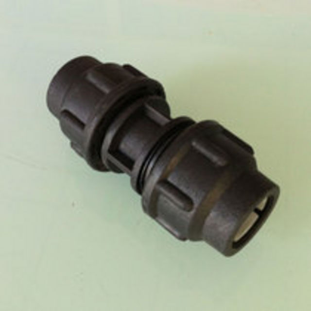

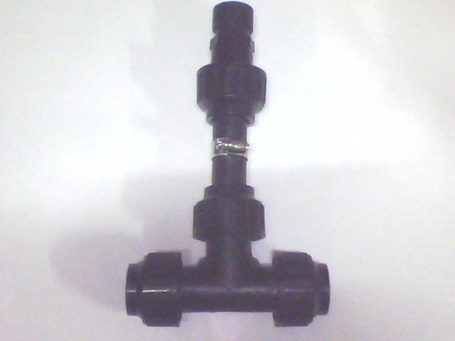

發表於 2014-1-6 16:30:31 | 顯示全部樓層
若破很大洞或保險起見,買個HDPE水管快速接頭(3/4"約NT100-120/pcs),將破洞的水管切斷,再接上如下的接頭,一切搞定!只需一樣工具(切HDPE管),我跟2HOME的鄰居都是這樣搞的,都會多買幾個備用,省時快速

 樓主| 發表於 2014-1-6 18:23:07 | 顯示全部樓層
marcochen 發表於 2014-1-6 16:30
若破很大洞或保險起見,買個HDPE水管快速接頭(3/4"約NT100-120/pcs),將破洞的水管切斷,再接上如下的接頭,一切 ...
這類的接頭我也有 雙通或三通,我是想說了解一下在不切斷管的情況下修補的辦法,洞破的並不是很大,只是在山上被種竹筍的農民誤傷了破了個小口,如果破很大我一定直接鋸斷。
