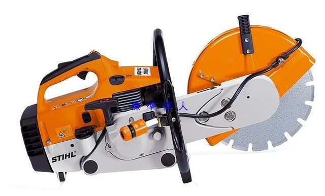

切貨櫃應該用 Stihl 這台吧, 上回消防車停我家前面, 車上就有一把, 真想跟他們借來提看看好不好用,
手提砂輪機應該不是用雙手握在馬達上, 這是錯誤示範,

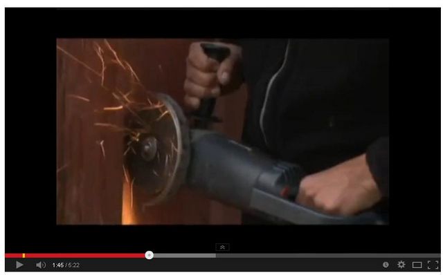

專業切貨櫃砂輪機正確的握法:
無諍三昧,斯為第一。
