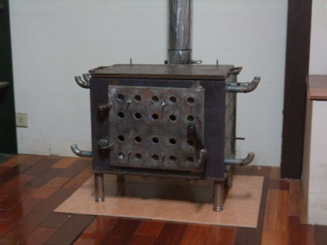

樓主: 1c2b3a
鐵壁爐DIY

發表於 2014-1-13 21:52:23 | 顯示全部樓層

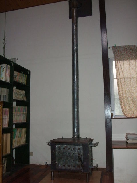

猴腮雷阿!!這咖應該有100kg吧!
1c2b3a + 12 有100公斤

發表於 2014-1-14 10:49:03 | 顯示全部樓層
太崇拜您了,竟然真的自己動手作壁爐,請問大大二次燃燒系統的原理?謝謝

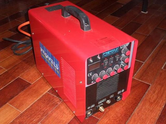

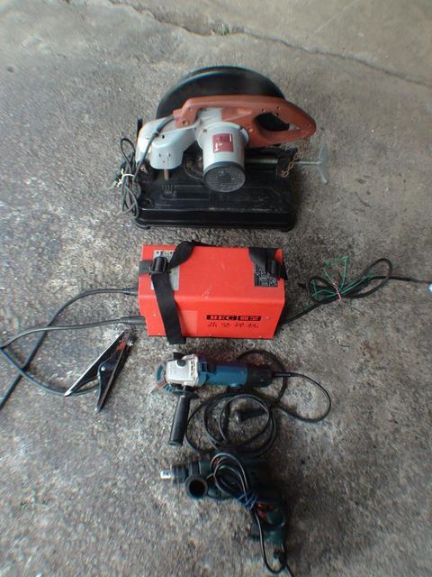

 樓主| 發表於 2014-1-14 19:23:03 | 顯示全部樓層
swu1 發表於 2014-1-9 19:42
版主有工具,有手藝,又有創意!
還有什麼做不出來?純個人自作自受(我是說享受,別誤會!)
站上大大 ...
swu1大,
你是DIY前輩,
你的作品箱涵窯+多弁鉔l,讓人印象深刻
相信2home有很多人都跟我們一樣喜歡"自作自受"
下面是我做壁爐用的主要工具,
當然,我還有一個大玩具,就是電漿切割機
平常很少用,就這次拿出來獻寶
切割壁爐需要的其中一塊鋼板,厚度是12mm

 樓主| 發表於 2014-1-14 19:56:53 | 顯示全部樓層
micro_tang 發表於 2014-1-14 10:49
不敢,
二次燃燒原理簡單的說就是將木柴燃燒(一次燃燒)產生的煙(燃燒不完全),
再加進空氣(氧氣),讓煙再次燃燒,使燃燒效能更高,更環保
像木氣爐,現代壁爐都是利用二次燃燒增加效能
http://yoholive.pixnet.net/album/photo/29804022
焚化爐,汽機車引擎也都有在運用二次燃燒原理

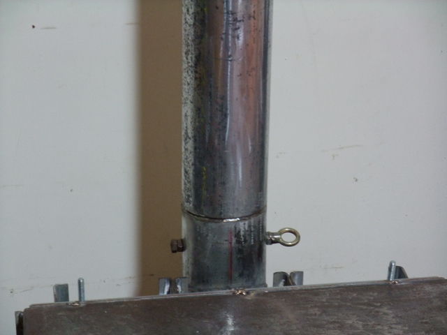

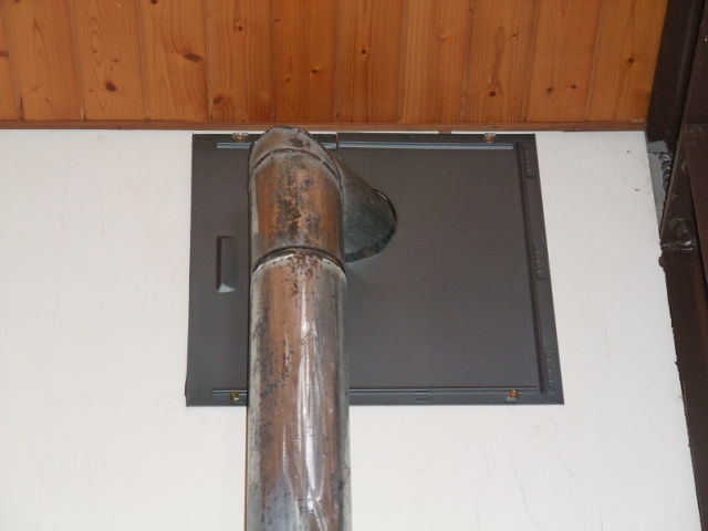

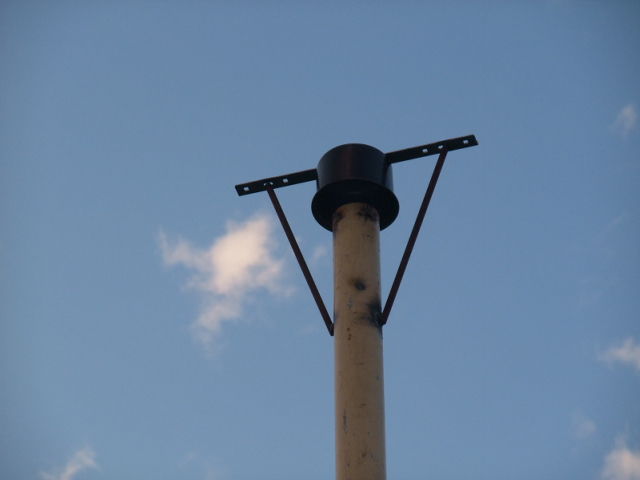

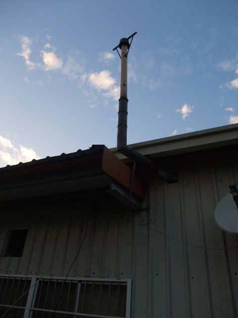

 樓主| 發表於 2014-1-14 20:33:29 | 顯示全部樓層
煙囪安裝
煙囪末端是以一個電子鍋內鍋作結束
