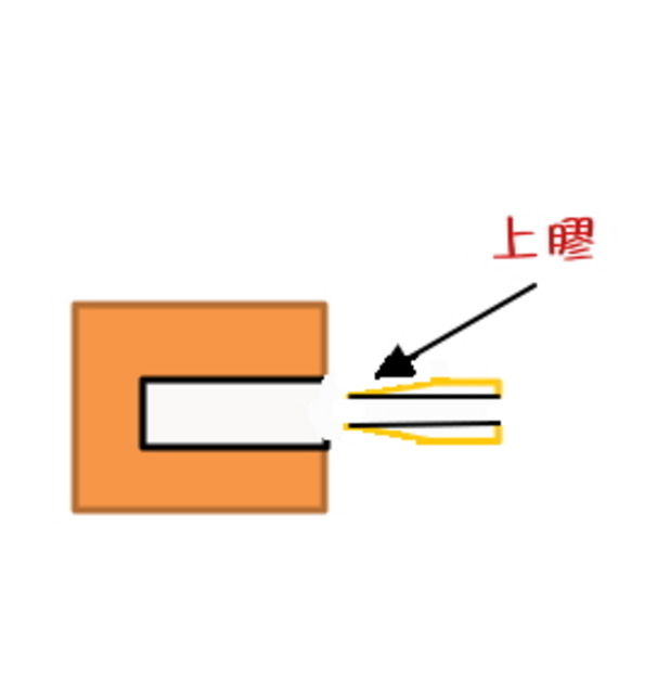

問個問題:用三秒膠黏結的物體,會被汽油滲透嗎﹖

 樓主| 發表於 2014-2-8 20:29:11 | 顯示全部樓層
rdmigo 發表於 2014-2-8 20:01
變大隻ㄚ~
我決定用不鏽鋼管…
屎哩控到底能不能用﹖只要能阻油就好,外面再用AB膠補強﹖

發表於 2014-2-8 20:35:46 | 顯示全部樓層
wandervoge 發表於 2014-2-8 20:29
我決定用不鏽鋼管…
我沒用過..我不清楚!
我多用臭酸家..=.迫緊膠..= pa king gou
你可以用鋁管...不鏽鋼太硬..會爆ㄛ!
爆了=準廢鐵..連復活...多很難...

 樓主| 發表於 2014-2-8 20:47:05 | 顯示全部樓層
rdmigo 發表於 2014-2-8 20:35
我沒用過..我不清楚!
因為是錐形的…
所以我可以擴孔後由鬆塞到緊…
沒鋁管夠薄的…
銅管…我只有直管…還是用銅管﹖想辦法把它擴成錐形﹖

發表於 2014-2-8 21:20:50 | 顯示全部樓層
wandervoge 發表於 2014-2-8 20:47
因為是錐形的…
所以我可以擴孔後由鬆塞到緊…
沒鋁管夠薄的…
其實我還有一招...
自己捲銅片..成圓型..然後用烙鐵焊好..在磨圓
還可自做縮管頭..
就塞進去..大約是銅片1~2mm 多可以用...
大約是這樣..尺寸要自己抓好..一般是磨管子這部份
挖好的洞..大部份不修改或研磨..
而這細部份!!大多用手工處理...

發表於 2014-2-8 21:58:36 | 顯示全部樓層
wandervoge 發表於 2014-2-8 21:48
這裏要找銅片更難…
會嗎??
那換罐頭好了...超市就有...
蘆筍汁ㄟ鐵罐..就很好用..
其他用膠黏的作法是..
一般鋁罐....在捲時..抹膠
內套入適當尺寸的棒子
及馬上插入後..固定
在拔出棒子..
但是比較不耐震動..也是會脫落..
另一種作法是..把鋁片當墊片用..
在差一點點的時候...
