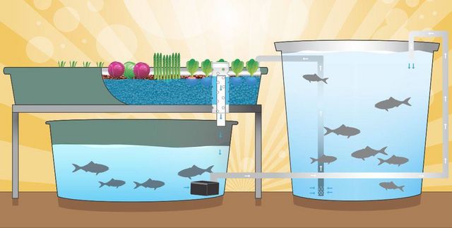

就類似這個人的設計,IBC放高一點,因為有架子,所以好墊高,溢流會放過濾桶,再經種植床,種植床可以用發泡煉石或筏式的像你那樣,下面再放一個虹吸流下來的桶子,再用馬達抽上IBC桶,類似下圖

發表於 2014-2-14 19:45:19 | 顯示全部樓層
andlife 發表於 2014-2-14 19:30
https://www.youtube.com/watch?v=eUFfK-SuVa4
就類似這個人的設計,IBC放高一點,因為有架子,所以好墊 ...
不知道大大您的植床打算用什麼材質?植床的底座?我屋頂會那樣弄是因為植床架高也是個大問題

 樓主| 發表於 2014-2-14 19:53:50 | 顯示全部樓層
73330 發表於 2014-2-14 19:45
http://homeap.pixnet.net/album/photo/137454242
這個是FRP材質,但不便宜就是了,我可能打算用養日蘭的桶子吧,250L  111X90X33,一部份用發泡煉石,一部份用筏式的,架子就用鍍鋅的角鋼,你那個空間比較大比較難架高
http://andlife.pixnet.net/blog
這是我目前的系統,空間很小,有想在我家一樓用一組,但還在計劃中

發表於 2014-2-14 20:07:30 | 顯示全部樓層
andlife 發表於 2014-2-14 19:53
這個是FRP材質,但不便宜就是了,我可能打算用養日蘭的 ...
那個應該真的不便宜 大大 您的NO3還會太高嗎??

 樓主| 發表於 2014-2-14 20:23:04 | 顯示全部樓層
73330 發表於 2014-2-14 20:07
我在想是不是種的太少了
應該是種太少了,留了空間給草苺,就閒置在那裡吧.......
