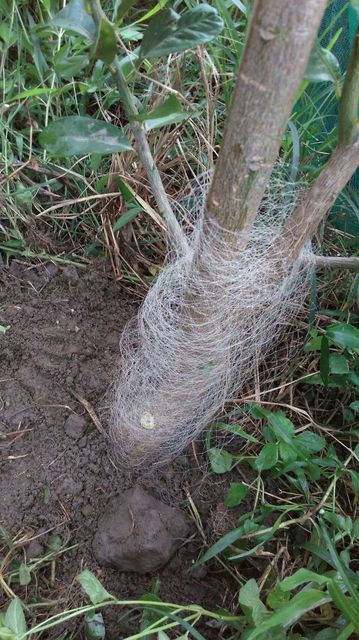

發表於 2016-11-14 13:51:12 | 顯示全部樓層
本帖最後由 oldjohn 於 2016-11-14 16:37 編輯
更新:
我們產銷班後來用這種方法包:用漁網,要從樹頭下方一些開始往上包,包的澎鬆一些,多幾層,後來包的部分就沒再被叮過
https://www.dropbox.com/s/uamxcj1s08mgh5l/20161114135457.jpg?dl=0
笨羊 + 20 太棒了!
發表於 2016-11-14 14:49:21 | 顯示全部樓層
oldjohn 發表於 2016-11-14 13:51
更新:
我們產銷班後來用這種方法包:用漁網,要從樹頭下方一些開始往上包,包的澎鬆一些,多幾層,後來包 ...
可是看起來寛寛鬆鬆的,難道蟲蟲不會從網隙中鑚過去嗎?
還是裏絲襪有效否?
41
1161
1161
發表於 2016-11-14 16:47:54 | 顯示全部樓層
eastern 發表於 2016-11-14 14:49
還是裏絲襪有效否?
其實包的寬鬆的目的是讓網子和樹皮有一段距離,天牛叮不到。另外用的網目適度不用太細,但也不能太粗目,像照片中那樣天牛就進不去了。我有試過包像抑草的透氣黑網,包的太緊天牛照叮,且就算解決了防天牛叮,螞蟻很容易在黑網裡築巢,蚜蟲密度會上升不少
笨羊 + 20 感恩啊!
eastern + 20 太棒了!且來試試⋯
