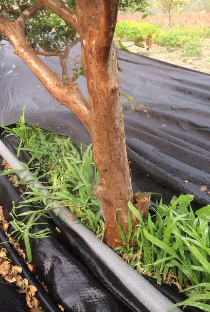

 樓主| 發表於 2014-2-27 10:28:00 | 顯示全部樓層
jacky-cmc 發表於 2014-2-26 08:44
解決方式可以試試.......前端入水口鑽直徑1mm孔, 中段鑽2mm, 後段鑽3mm....., 或前端孔數少一些, 後端多一 ...
已試鑽孔兩條1"PVC硬管,長度各約100m, 發現水管前/後端壓力較強,特別是後端部份,
可能水壓力回壓,所以中端部份可以鑽孔較大或多一點,鑽頭1.0mm易斷,
所以鑽頭1.5-2.0mm是較合適,目前只鑽一個孔給一棵果樹,可以試用一段時間再調整,
還有5條約各100m水管尚未鋪設。

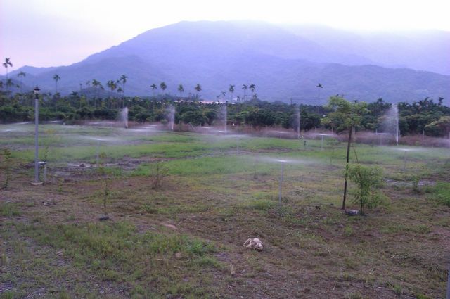

發表於 2014-2-27 10:51:20 | 顯示全部樓層
屏東樂活 發表於 2014-2-27 10:28
可能水壓力回壓,所 ...
鑽孔滴灌是比較合理的方式
省水 也較不易得病
除非你果樹都不用噴農藥 或是果樹不怕濕 (有些作物跟果樹 葉子常被噴濕那就得病了)
倒是可以採用銅噴頭
之前購買的 360度可調整水量的銅噴頭
雖然一個 65元  但是很好用 噴起來像在下雨 開個十分鐘也就濕透了
一馬只能裝20個 但水量就沒這麼猛了
http://goods.ruten.com.tw/item/show?21208270870052
對面田裡是用水鳥噴頭在種松樹
但感覺用水量還蠻大 又挺浪費電的 一開都要半小時以上

 樓主| 發表於 2014-2-27 11:33:22 | 顯示全部樓層
Zefram 發表於 2014-2-27 10:51
鑽孔滴灌是比較合理的方式
省水 也較不易得病
之前評估或使用很多方式:以色列滴灌,噴水帶,噴鳥⋯,
如何使用最小資源,達到最適當狀況,減少人工時間,
以鑽孔滴灌,看起來成功機會很大,之前有人用過但不知為什麼失敗:堵塞/螞蟻/⋯,
計劃鑽孔兩個:15-20度噴樹幹,135度噴樹頭,針對大小不同的果樹會微調其鑽孔尺寸或位置。
配合從美國購買的5支土壤表面張力器,來調整出水量及時間。
當然最後是定時滴灌及施有機液肥,其中有機液液肥會自行使用植物萃取方式取得。
並且適當使用雜草抑制席,其餘草生栽培自草使用假儉草以減少割草頻率。
有機認證也將在1-2個月後取得,營造天然的環境。
