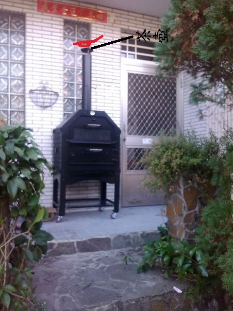

 樓主| 發表於 2014-2-24 22:24:35 | 顯示全部樓層
本帖最後由 4w 於 2014-2-24 22:29 編輯
山路行人 發表於 2014-2-24 22:21
4w大..我覺得fly大的第一圖可行.也不會讓烤爐內失溫.但烤爐的排氣是否會受影響?
剛剛我用第一圖溫度升高快,上下煙囪口差約3公分,不影響排煙,但咖啡壺溫度只能85度
也陸悖雃b煙囪頂搞個平台放咖啡壺,溫度肯定夠高,但是要拿咖啡壺又要墊椅子,除非我們長的像姚明

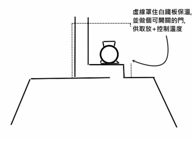

發表於 2014-2-24 23:43:13 | 顯示全部樓層
本帖最後由 FlyNews 於 2014-2-25 00:19 編輯
4w 發表於 2014-2-24 22:24
也陸悖雃b煙囪 ...
只能到85度,是因窯內均溫只有200-300度,咖啡壺本身會散熱,水才會沒法滾!
若要水滾則要"直接加熱"讓火舌接觸到咖啡壺底座,溫度才能更高,且加熱速度快。但太難搞了!
或加金屬or玻璃的罩子把 咖啡壺+白鐵底盤 整個罩住做保溫區,溫度應可更高! <--較可行,但同樣未必能滾。
要做個門來取放,門的開口可控制溫度,咖啡壺要全金屬+木柄。但要水滾,恐怕同樣要花較久的時間。
把全金屬咖啡壺直接放窯內最簡單,但烤雞會變成咖啡雞、咖啡可能也喝得出烤雞味...
若要用塑膠柄的咖啡壺,不想用保溫罩,
白鐵底盤應該要做成像咖啡壺底部的凹槽,白鐵底盤非加熱的部份則做隔熱,
讓咖啡壺底部白和鐵底盤的接觸面積大一點。但恐怕水還是沒法滾...
另外,熱傳導的速度是 鋁 > 鑄鐵 > 白鐵,但因窯內一直維持在200-300度,
只差在鋁/鑄鐵/白鐵  由室溫 到達200-300度的初始加熱時間,
主要是看咖啡壺和鐵盤之間的熱傳導速度,所以導熱底座耐用/好施工即可,材質較沒差。

 樓主| 發表於 2014-2-25 19:17:43 | 顯示全部樓層
FlyNews 發表於 2014-2-24 23:43
若要水滾則要"直接加熱"讓火 ...
之前我玩過這河南來的爐子,
火勢很大但是若隔一塊鑄鐵就難煮沸, 您說散熱可能是一個大問題,下次我用罩子罩住咖啡壺看看是否能沸騰
