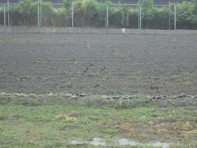

現在台東下著雨.無法到田裡工作.
分享昨天用中耕機打過的地.
釵h巴哥來田裡覓食的照片.
