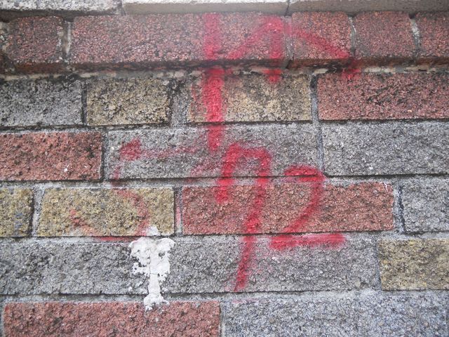

我也有遇到,我1home鄰地申請鑑界,我們社區圍牆外是水利地,第1次鑑界時,
認定界線在圍牆外50cm,在牆壁上噴個箭頭,寫50.相隔1年,鄰地換手,第2次
申請鑑界,變成推出牆外72cm.
所以鑑界時,人一定要到場,否則權益受損也沒法度.
我回去把它的標示拍張照PO一下好了.

發表於 2014-3-8 21:38:59 | 顯示全部樓層
kuocc24799 發表於 2014-3-7 12:08
認定界線在圍牆外50cm,在牆壁上噴 ...
顏色較淺,隱約可以見到"50"字樣是第一次鑑界,"72"則是第二次.
