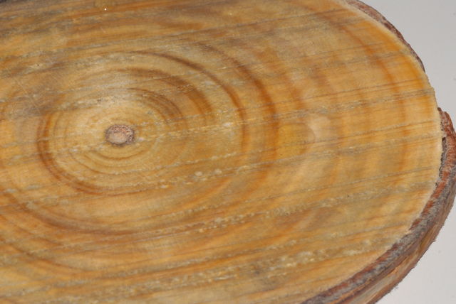

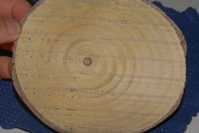

發表於 2014-4-22 14:00:01 | 顯示全部樓層
試塗南洋杉杯墊
上蠟前
上蠟後,因打光關係有產生色差,實物色較深
心得:
蠟若上不足,水還是會滲入木體,猜是和被塗木質的緻密度有關,材料的密度若高,稍塗點蠟就有防護作用,反之,則要多上幾次,才能起到保護作用
雖然南洋杉木質較鬆散,上完後觸感有明顯的一層蠟質存在,有溼潤感但不沾手,也不產生油耗味

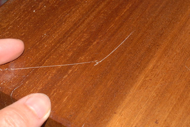

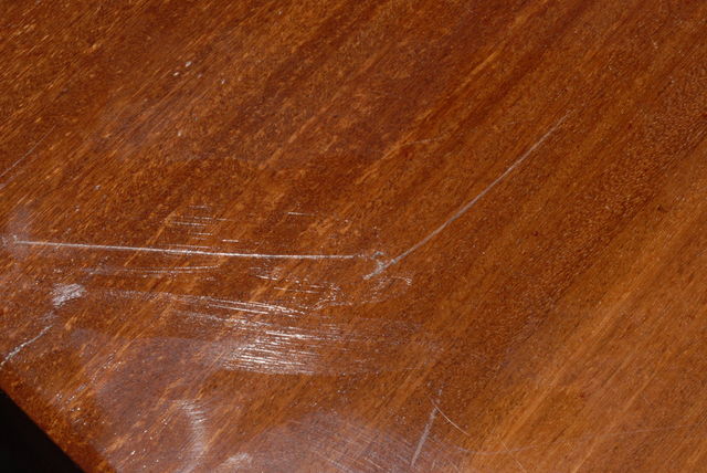

發表於 2014-4-25 15:03:58 | 顯示全部樓層
本帖最後由 ljc 於 2014-4-25 15:05 編輯
樓上的南洋杉墊,再塗一次後,已有疏水弁赨r
再來試補非洲柚木刮痕,效果好像有限,是否方法不對?

 樓主| 發表於 2014-4-25 15:18:06 | 顯示全部樓層
本帖最後由 aotsen2004 於 2014-4-25 22:34 編輯
這樣的刮痕 ~ 可以 用 同顏色的蠟筆 ( 小孩子畫圖 那種 ) ~ 來補 刮痕 便宜 又比較快 !!
