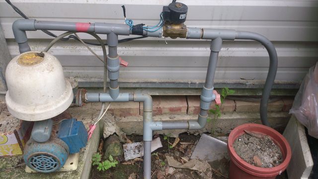

發表於 2014-4-21 22:52:36 | 顯示全部樓層
phl001 發表於 2014-4-21 22:27
配錯了,有流速沒流量了, 如果馬達 口徑1",主管就要1"到底,  到了定點,再三通(1"轉4分)分出去
水量跟流量 ...
這樣好像配錯了~找時間在更改管路了~感謝
愛山 愛水 愛自然
123
534
534
發表於 2014-4-21 22:57:06 | 顯示全部樓層
smhu 發表於 2014-4-21 22:43
建議您到沒屋頂打入KQ400N就可以找到進出水口是1"的恆壓加壓馬達了,但那是一種浪費,換成打入KQ200N可以 ...
這個資訊真好,趕緊來研究看看,謝謝smhu大
愛山 愛水 愛自然
46萬
460854
發表於 2014-4-21 23:02:21 | 顯示全部樓層
shiune 發表於 2014-4-21 22:52
建議送水主管1"到達分岐管的地方再利用異徑三通縮成1/2",計算起來1"管徑主管供四支1/2"流速剛好完全相同所以水壓不會減小。
123
534
534
發表於 2014-4-21 23:14:30 | 顯示全部樓層
smhu 發表於 2014-4-21 23:02
建議送水主管1"到達分岐管的地方再利用異徑三通縮成1/2",計算起來1"管徑主管供四支1/2"流速剛好完全相同 ...
請教ㄧ下...如果先以目前的管路+加壓馬達直接使用灑水...那安裝的加壓馬達會不會容易掛掉呢~?
愛山 愛水 愛自然
46萬
460854
發表於 2014-4-21 23:29:23 | 顯示全部樓層
shiune 發表於 2014-4-21 23:14
不會,原因是恆壓加壓馬達是在低於1.5kg/cm2時開始加壓,等壓力到2.2kg/cm2時停止加壓,由於它葉片的設計跟齒輪式不同,所以不用擔心負載過大的情況。
參與人數 1威望 +5 收起 理由
shiune + 5 感恩啊!
123
534
534
發表於 2014-4-21 23:44:49 | 顯示全部樓層
smhu 發表於 2014-4-21 23:29
不會,原因是恆壓加壓馬達是在低於1.5kg/cm2時開始加壓,等壓力到2.2kg/cm2時停止加壓,由於它葉片的設計 ...
雖然對壓力數值沒啥概念,不過各位大大的經驗,讓小弟省下不少冤枉錢
愛山 愛水 愛自然

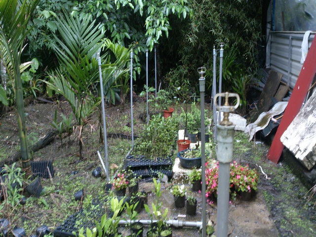

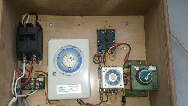

發表於 2014-5-5 17:00:01 | 顯示全部樓層
本帖最後由 ldf.apple 於 2014-5-9 22:10 編輯
這是我設置的澆水系統是專做插穗繁殖的噴水設備供大家參考
設備材料:電磁開關  24H.TM  時分秒定時器  定時器座台  三段式開關
             電磁閥   加壓馬達(大小視出水噴頭多少而定)
             4/3或2/1塑膠水管  三通  4/3 OT 2/1  三通  異徑大小頭  凡而  龍頭接口  水噴頭(大小視自己需求)
以上是機械式設備材料 現市售有電腦控制器
參與人數 4威望 +36 收起 理由
872f457f + 8 很實用的設計~!
phl001 + 12 太棒了!
rdmigo + 8 用水多回路選擇..很酷也~~
L.D.F
29
380
2110
2110
 樓主| 發表於 2014-5-5 17:10:56 | 顯示全部樓層
ldf.apple 發表於 2014-5-5 17:00
設備材料:繼電器  24H.TM  時分秒定時器  定時器 ...
好專業啊! 完全看不懂...   我地不大所以也不管壓力夠不夠, 反正加壓馬達有需要就加壓, 管子一直接下去, 等壓力不足再找專家求救...

發表於 2014-5-5 17:45:06 | 顯示全部樓層
你的回水配置好像很不錯...
是不是有很好的穩壓(恆壓功能)效果??
我有打算..做控制器..調整馬達的轉速..
而達到控壓(恆壓)的功能動作..
