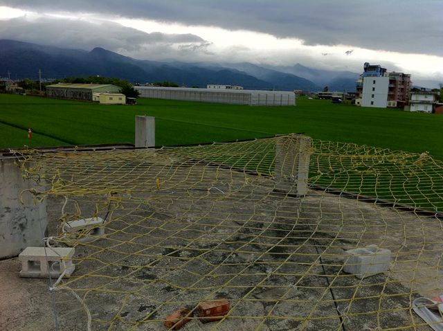

今天才用鋼索加上塑膠網在屋頂搭了一個,準備來種百香果…順便遮陽…夏天宜蘭好熱啊~

發表於 2014-4-22 20:52:03 | 顯示全部樓層
小漢 發表於 2014-4-22 20:48
真不知屆時如何採摘?
用躺椅!...

發表於 2014-4-22 20:53:08 | 顯示全部樓層
eastern 發表於 2014-4-22 20:52
真不知屆時如何採摘?
用躺椅!...
下面有空間啊…  蹲下來就可以了啊~
