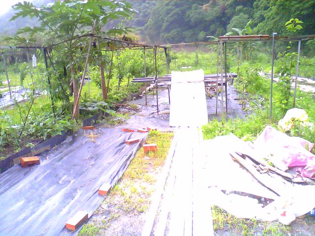

nien7329 發表於 2014-5-8 19:29
請問您白茅根鋪雜草抑制蓆有用嗎?一般都鋪多久雜草會消化掉?如果共用一塊拉來拉去使用會有效果嗎?謝謝!
一般雜草...芒草除外,試過蕃薯藤也無法短時間消化...
共用一塊拉來拉去使用的效果當然會差很多!
雜草抑制蓆算是長時間使用之耗材,所以該用就用不能省略.
而使用雜草抑制蓆還有下列好處:
1. 節省割草機的使用磨耗與汽油支出,有環保概念...
2. 節省人工體力付出與時間浪費.
3. 有計劃的管理各區域種植,不致望草興嘆...

 樓主| 發表於 2014-5-10 14:17:00 | 顯示全部樓層
本帖最後由 hinet2222 於 2014-5-10 14:28 編輯
今天終於下定決心去買雜草抑制蓆了,本來要先用中耕機先翻土,但土太濕中耕機無用武之地,馬上土沾滿刀片上無法翻土,只好放棄等天晴再來處理,反正雜草抑制蓆不會長腳跑了
意外發現也讓我嚇了一跳,原來是梭德氏游蛇(無毒),山上好多種頪的蛇,老婆害怕快不來農地了,我看只好單獨作業
,今天又種了台灣常見水果樹共18種,每種各1顆,試試看亂種,種在農地的坡坎邊,不知會不會缺水導致死亡,還是..........不感想,總知會活才是最重要的,不要先想會不會開發結果,那是以後的事了。

發表於 2014-5-10 14:34:57 | 顯示全部樓層
hinet2222 發表於 2014-5-10 14:17
今天終於下定決心去買雜草抑制蓆了,本來要先用中耕機先翻土,但土太濕中耕機無用武之地,馬上土沾滿刀片上 ...
看不懂?為什麼要翻土後才蓋雜草抑制蓆?如果想要平整一些,也該用割草機先割過吧?其實只要把有粗枝的草幹掉就好囉,能夠壓倒的不用理它,抑草蓆一舖它就仆倒,舖久之後就掛了...最好是用ㄇ字釘固定好...抑草蓆算是靭的,所以拉一下沒關係,但是邊緣一定要拉緊,不然大風一吹有可能就掀了...

發表於 2014-5-10 15:04:36 | 顯示全部樓層
hinet2222 發表於 2014-5-10 14:45
我是想先翻土後再來撿草根,要用時馬上使用草比較不會長,好像是多持一舉,不用這檥處理也行
抑草蓆由於是黑色不透光,所以會斷絕了植物生長四要素-陽光、空氣、水、土壤中的一項,所以它就會死亡並被細菌分解,而抑草蓆被太陽照射時吸光的高熱也讓植物不適合生長(提高土溫),所以加減可以燒掉一點點的草籽,但是有些草籽是宇宙耐的,當移去抑草蓆後環境合適時還是照樣又長了出來...
