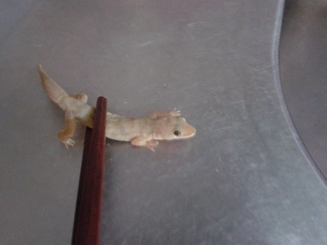

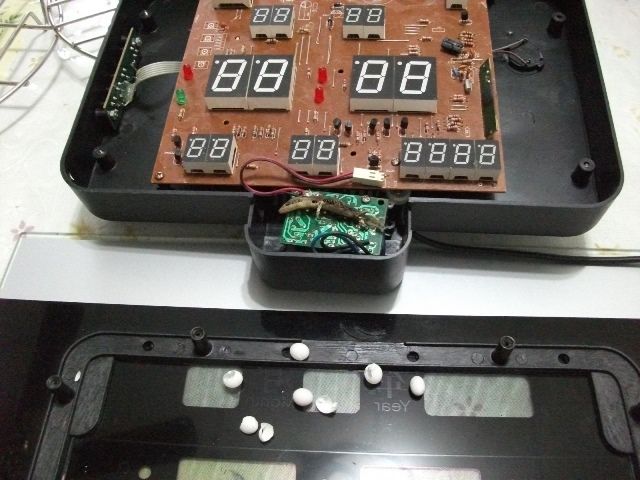

發表於 2015-12-31 10:43:00 | 顯示全部樓層
哈..逮到了、就是你
牆壁電子式掛鐘
常常不準、時光錯亂
拆開檢查..
壁虎在電路板內取暖、
還產卵、孵蛋、.落跑...
