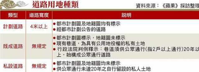

既成道路特質
●具「公用地役關係」的私人道路
●為私人道路供公眾持續通行使用達20年以上,所有權人無異議而成
●道路所有權仍屬地主,但地主須供公眾通行使用,且不可訴請收回
●地主不可於道路上從事違反公眾使用之行為,如搭建圍籬、花園等
●政府暫時不會徵收,以稅賦優惠取代之(地主免繳地價稅、田賦、遺產稅)
蘋果日報 【廖芸婕╱台北報導】2010年08月21日
