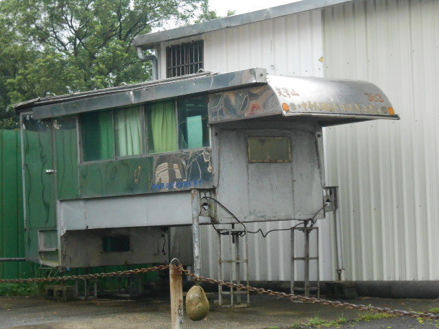

雖然不會馬上打造露營車,但隨時都在找這方面的材料和想法.
0. 露營車車廂架構,用白鐵四方管請鐵工燒製,或自行裁切,電鑽打洞用鎖的方式進行.
1. 目前外觀會從外到內,用 無溝的平板烤漆鐵皮-->回收的廣告塑膠板兩層做防水->鋁隔毯隔熱保暖隔音 成為輕質的三合板做外觀.有效減輕露營車廂重量.
2. 原來淘寶網是有賣電動伸縮桿,價格也是不貴,12 直流可用,有 100公分行程的,可以轉接在車廂最高處,用來頂高車頂1公尺,增加露營車廂頭部空間和增加的第二床舖.
http://s.taobao.com/search?q=%EB ... mp;tab=all&s=40
Ericg89127 + 20 太棒了!
