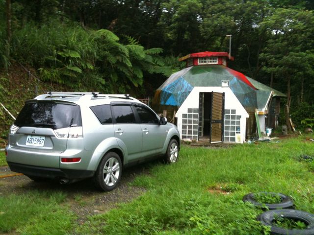

帶他去2home的朋友家到處看看,真有興趣的話,再找個好山好水,慢慢做決定,不要買了才後悔啦!!
也看看我們去年才誚n的家(DIY),今年才真的開始種菜,在地人還誇說好漂亮的芋頭。
對了,說到在地人一定要探聽,我們貢寮這裡的人超熱情,超幫忙的,聽說有的地方會騷擾你會趕你,那就真的不好玩了。

我的設計資料來自
http://simplydifferently.org/Geo ... 0Icosahedron%20Dome
裡的3v  5/9
當初只是為了想要自己誘@間dome,所以用最省的材料計算直徑只有5.5m,大概是7.5坪的小套房,再加上廚房和廁所
大概11-12坪吧
主架構是1 1/2"鐵管分三種長度,不同的三角形組合成五個五角形和十個六角形再組裝成dome
過程中因為防水失敗很多次,完全是土法煉鋼,也學到很多方法,最後改用一部分混凝土牆,一部分玻璃纖維外殼才算成央A內裝採用矽酸鈣板也算失敗,但也克服釵h問題
不算工資和時間,總共材料和工具花費不到50萬吧
下一部真正的考驗是我要誘@棟直徑10m,高度7m的dome house

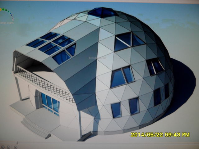

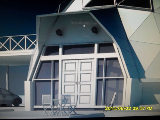

給你看看我夢想中的圖片,這個預算最少大概要150萬了,兩層樓再加閣樓,總共會有40坪吧
