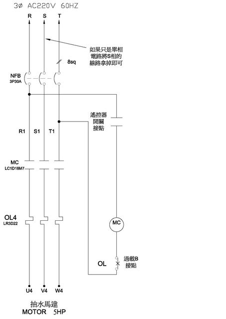

發表於 2014-10-16 20:18:52 | 顯示全部樓層
小弟畫了張控制圖想請問是否正確
copy + 12
目前是正在學習各位前輩經驗的小弟

發表於 2014-10-16 23:21:09 | 顯示全部樓層
阿智 發表於 2014-10-16 20:18
小弟畫了張控制圖想請問是否正確
馬達前的OL4是個裝置?
