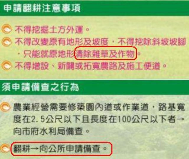

依據山坡地水土保持法規, 進行"翻耕"只要向公所備查, "翻耕"允陴M除雜草及作物.
如果把雜木當成作物, 就可以拔除了.
