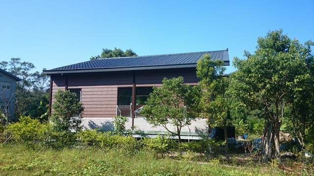

 樓主| 發表於 2014-10-17 18:38:56 | 顯示全部樓層
RE: 對流換氣輕鋼構節能環保綠屋-北埔南投草屯進度

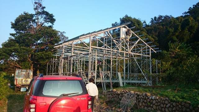

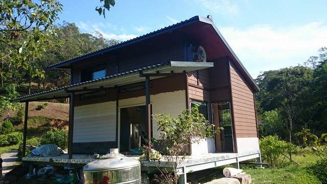

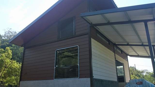

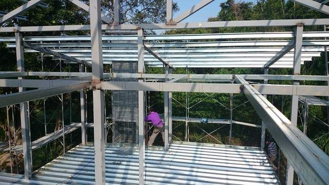

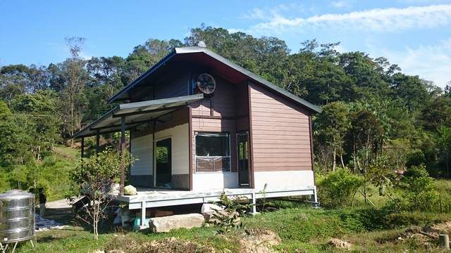

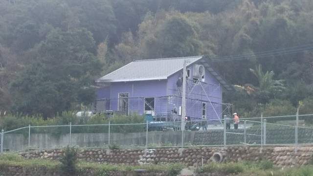

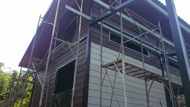

北埔的內壁板業已完成 浴室做防水 已在貼壁磚及貼地磚  油漆師父先把會影響拆鷹架的外牆油漆好 好讓鷹架拆除 貼內外地磚 外牆顏色 業主喜歡復古色 所以看起來有 老房子的味道

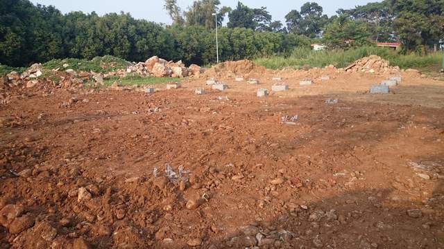

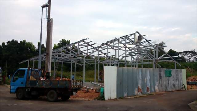

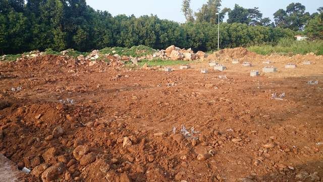

草屯 則已回填土方 養護中 此時 鋼構在工廠 加工中
貼出照片分享
北埔外觀照
草屯現狀照

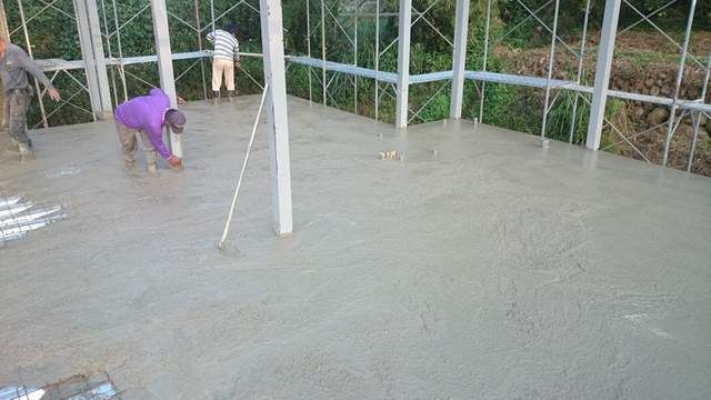

 樓主| 發表於 2014-10-27 20:43:15 | 顯示全部樓層
RE: 對流換氣輕鋼構節能環保綠屋-馬年-北埔新埔進度
本帖最後由 照像機 於 2014-10-27 20:47 編輯

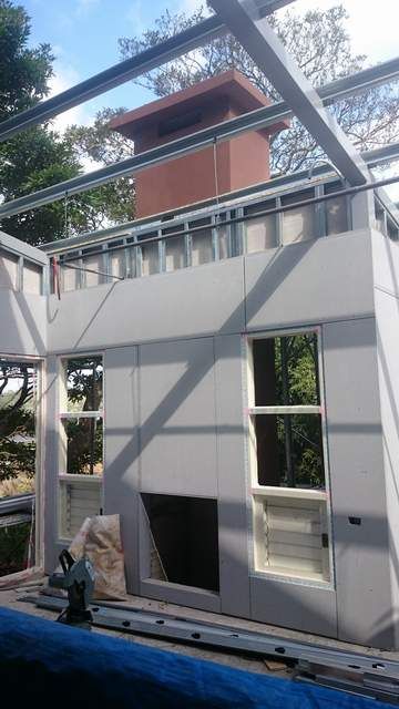

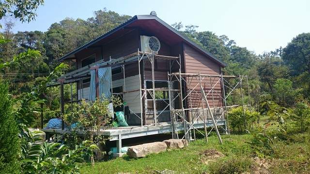

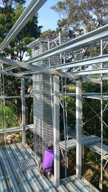

新捕 鋼構組立 今日快完成 唯一較高難度的是 煙囪 這是用濕式鋼構的鋼網牆來施做 因為濕式鋼網牆會漏水  所以我以外掛的方式 跟結構不產生漏水之虞 而且右棟較高是用來做夾層  明日中午前會完工 而且要灌漿了
因為角度關係 看不到另一頭的煙囪位置
另外 北埔 工地 也進行到 拆鷹架 地磚進場準備 粘貼

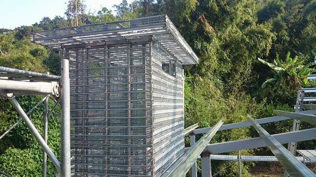

昨天 終於把 濕式鋼網的煙囪 完成 順便灌漿 等待養護完成 再?屋頂鋼瓦
這是 第一棟 輕鋼構屋 加 真實壁爐的工法 快搞死鐵工了 足足做了一整天(四個人)

921大地震後 我們南投重建戶 都大量使用 濕式鋼構 因為有被地震 嚇到
但是 鋼網牆 也是有缺點  就是 漏水 所以 只要用在 適當位置 或當 複牆的外牆或不怕漏水 造型 是非常可塑性的版牆等造
型牆工法
所以 就利用它 成為外掛式的 壁爐  在架高的底處 做 出 灰燼口 兼漏水 的出口 不用擔心 煙囪是否 漏水
這就是我常說的 各工法 有其 優缺點  只要整合 優點  驅 缺點 就都會是 好工法
所以 這幾年以來一直  致力於 好工法的結合 成為 一個較 節能省碳 建築工法的選項之一   大家一起努力

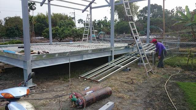

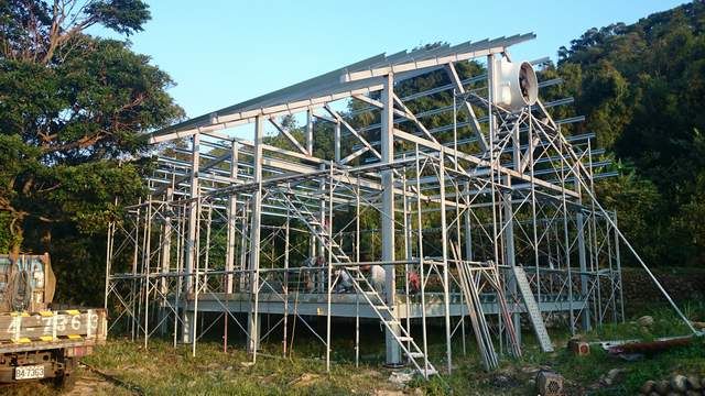

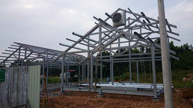

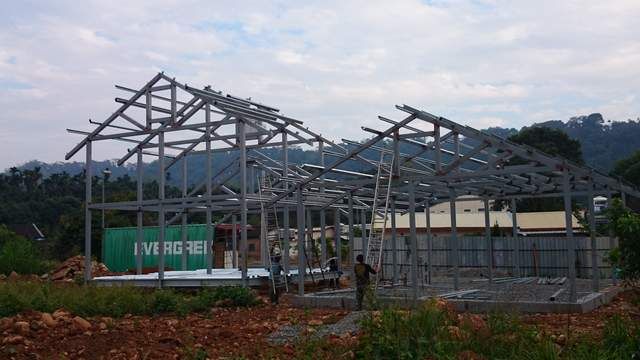

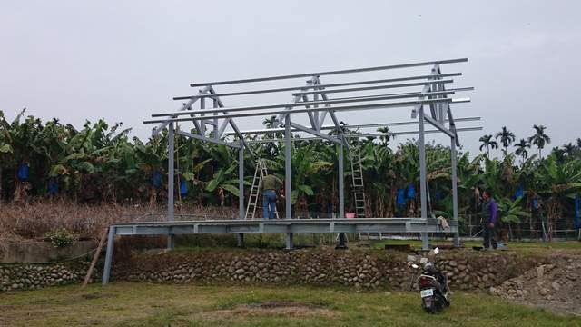

 樓主| 發表於 2014-12-14 08:21:15 | 顯示全部樓層
RE: 對流換氣輕鋼構節能環保綠屋-馬年-南投草屯

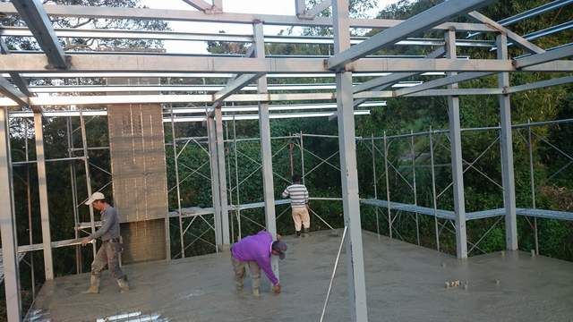

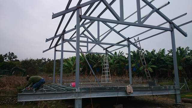

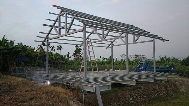

草屯兩間 鋼構組裝完成 這期間的進度較慢是 一層的工法沒架高 所以就要回填 先組立鋼構 再做地樑 板模進場 灌地樑漿
再拆模 配水電管路 回填6分清石子 等這棟完成上述進度 另一棟 二層架高的 鋼構屋才組立 配水電套管 兩棟一起 灌 一樓
板的RC
而這期間 另一棟13坪 加 塑木大露台 架高 三代 四代的 合体屋 鋼構也已組立完成 準備灌漿 為什麼 說是 三代 四代的合

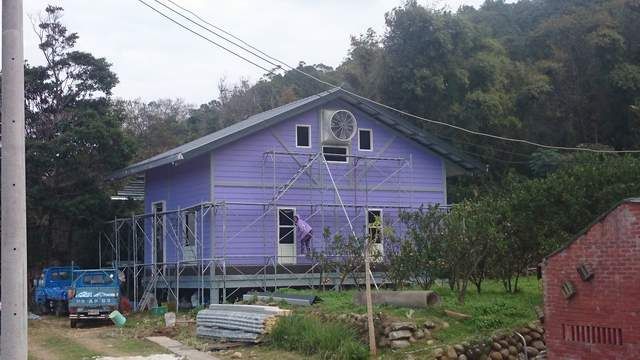

体屋  因為 屋頂使用第四代+ALC   牆板則使用 第三代工法
至於 新埔  外壁板已組立完成 外牆 上的是 薰衣草紫色 下周 這可上色完成 屆時再補照片 而北埔 應業主邀請 繼續裝潢內
部中 照片現場還很亂 所以暫不PO圖 以免傷眼
草屯 鋼構組立完成 待灌漿 圖 其中 二層樓的設計 是我喜歡的作品之一
這是另一棟 有 塑木大露台及殘障坡道的鋼構

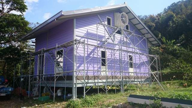

 樓主| 發表於 2014-12-17 18:53:10 | 顯示全部樓層
RE: 對流換氣輕鋼構節能環保綠屋-馬年-新埔
照像機 發表於 2014-10-29 17:59
這是 第一棟 輕鋼構屋 加 真實壁 ...

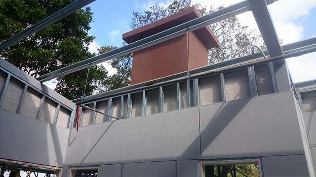

新埔 的外版牆 油漆完成 煙囪RC則漆咖啡色水泥漆
