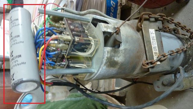

發表於 2015-2-17 12:04:09 | 顯示全部樓層
家中鐵捲門 因為媽媽操作不慎
在鐵捲門 往下時 沒有先按停止 就直接突然按往上
導致捲門卡住 馬達負載過重
好不容易將變形鐵捲門钣回
結果 按往上 鐵捲門往下 ,  按往下 鐵捲門也往下
拆開檢査 發現起動電容 有個小洞
聯絡幫我們裝鐵捲門的廠商,想單買 馬達起動電容
他說壞掉只能整組換 ,不能幫我們換零件
我記得這個馬達大約四年前才壞掉過, 花了八千元換新的
後來我好不容易找到一組舊的 鐵捲門 拆下它的起動電容
裝上去 終於鐵捲門恢復正常
下次有鐵工相關工程 , 再也不找這個鐵捲門 包商了

發表於 2015-2-17 17:34:29 | 顯示全部樓層
Jason_sss 發表於 2015-2-17 12:04
家中鐵捲門 因為媽媽操作不慎
導致捲門卡住 馬達負載過 ...
配線一定  有誤   .  馬達正轉 及 反轉
都會有連鎖  保護 .
電機正轉時   無連鎖  保護 才會反轉啟動運轉
導致瞬間啟動電流過高  電容器  負荷不了  損壞
參與人數 4威望 +56 收起 理由
蔡先生 + 20
Jason_sss + 12 讚
copy + 12
eastern + 12 我很贊同

發表於 2015-2-17 23:24:47 | 顯示全部樓層
本帖最後由 Jason_sss 於 2015-2-17 23:25 編輯
姜姜好 發表於 2015-2-17 17:34
配線一定  有誤   .  馬達正轉 及 反轉
都會有連鎖  保護 .
電機正轉時   無連鎖  保護 才會反轉啟動 ...
我父母家的鐵捲門 目前已經是第二次
燒壞馬達線路
我的 1 home 鐵捲門也曾經發生過兩次
沒有先停止 就直接按反轉 導致鐵捲門左右
力量不均 卡住 , 兩次都只用暴力解決
卡住現象後 馬達就能功能正常
1 home 鐵捲門比較小(寬約3.2 米) 而且一發現異常
很快就按停止
父母家的鐵捲門(寬約5米)而且老人家發現異常
可能無法很快反應
父母家的鐵捲門目前是用東元馬達
