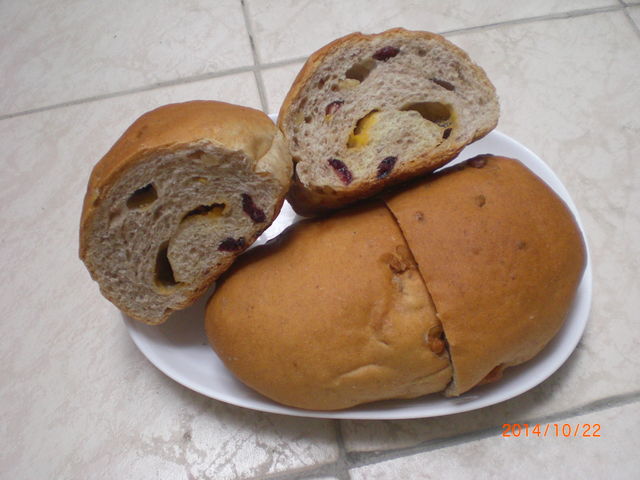

to eastern 大,
其實就跟一般麵包做法一樣,鮮奶、高粉、細冰糖、酵母粉、少許橄欖油、另外會加核桃及蔓越莓乾
祕訣就是鮮奶多一點,麵糰液體(水分)越多就會越軟,但越軟的麵糰越不好揉,所以乾脆也不用揉了,

unmind 發表於 2014-10-21 19:49
同意好吃的麵包不見得不健康,但也不見得要揉到手廢掉,更不見得要專業攪拌機打到薄膜,外國有很多免揉麵 ...
因為我們家喜歡吃會牽絲的土司,所以都打到有薄膜,如果喜歡吃歐式的口感,也不用打到這個程度。
另外,高筋粉及低筋粉的比例也會影響口感。

站大:我都把自製麵包庫存冷凍,要吃的時候用電鍋蒸(和蒸饅頭一樣),麵包變的濕潤又Q彈,
因為我家麵包用高斤麵粉250g+全麥麵粉50g+鮮奶,細砂糖,葡萄籽油,鹽,酵母,
核桃,蔓越莓乾,起司,新鮮金棗(自產)切小丁,(我先用攪拌缸打,再手工成型,常溫發酵,尚朋堂大烤箱烤約35-40分)
所以麵包久放吃起來也會太乾

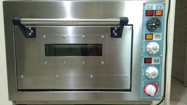

關於烤箱:
之前我用尚朋堂30公升的旋風烤箱烤自製麵包,當第一次烤出成左瘧悒]後,很高興終於成奶F。只是跟麵包店的麵包口感還是有差異,就是自己做的皮比較厚及色澤分布不均勻,嘗試降低烤溫或是將麵團調得比較軟效果都不大,後來因為尚朋堂烤箱溫控失效,烤麵包的時候都會烤焦,有考慮換成Dr. Good等級的烤箱,結果上網搜尋發現,很多對烘培有興趣的人,到最後都會用專業烤箱,就是麵包店在用的那種,所以就給它敗下去了。個人使用的感覺,專業烤箱因為密閉性高,所以烤出來的麵包保濕性效果好,而且皮跟麵包店做出來的一樣,覺得還蠻值得的。

多少錢阿/吃電的嗎?
