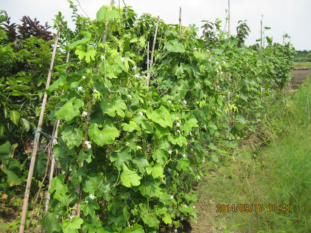

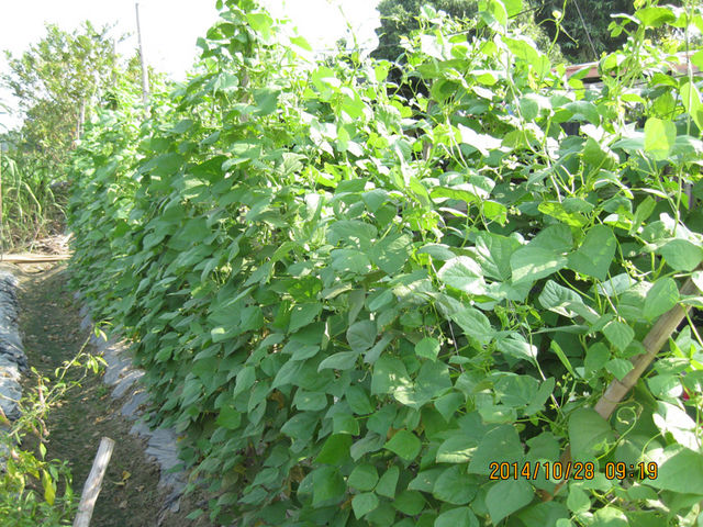

 樓主| 發表於 2014-10-25 19:19:13 | 顯示全部樓層
labo 發表於 2014-10-25 14:49
感謝陳老師告知,再請問,可否重複使用?
可以重複使用,掛上去之後,種了兩輪甜豆,一輪長豆。
目前是翼豆在網上掛滿,網子都還好好的。
有幾個空間,前幾天補上2包甜豆,已經發芽將近10公分了。
另一個絲瓜隧道,也是掛這個網。
絲瓜、苦瓜結束,接著翼豆掛滿,至今網子也還好好的幾乎沒有損傷。
絲瓜隧道翼豆結束之後,或許就要種甜豆和長豆了。
這網子尼龍繩纖細,用起來卻是很堅韌,效果十足。

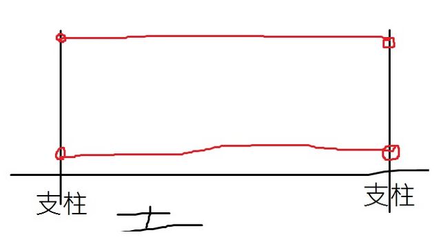

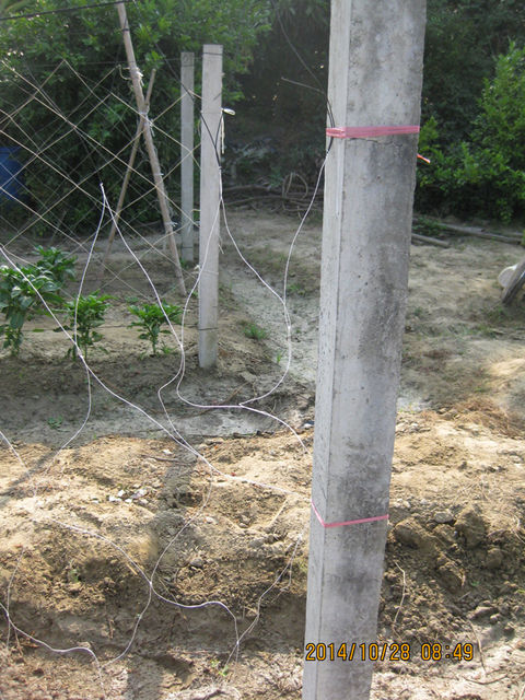

發表於 2014-10-25 21:55:45 | 顯示全部樓層
本帖最後由 tbs 於 2014-10-25 22:08 編輯
陳青 發表於 2014-10-24 16:26
這有最便宜耐用的種豆網,100公尺長,只要334元,24小時送到~~~~~
(不過要很耐心的小心解開,我是解開 ...
小弟可幫買這網子,一件160(不含運)
這是去年幫家人作的棚架,今年仍然繼續使用中
補充一下
使用這網子依以下步驟,就不會打結
1.左右的支柱,上下先綁線,如下圖
2.然後將上面的線先穿進這網子的另一端
 注意,網子另一端必須全部穿進去線裡,穿進去順利後,先將上端的網拉開看看會不會打結
 如果不會代表操作無誤
3.依照步驟2的方式,網子呈現水平可拉開狀時,網子另一端則可穿進支柱下面的線
4.2.3步驟操作順利的話,此時網子就可以一直拉,一直接都不會打結了

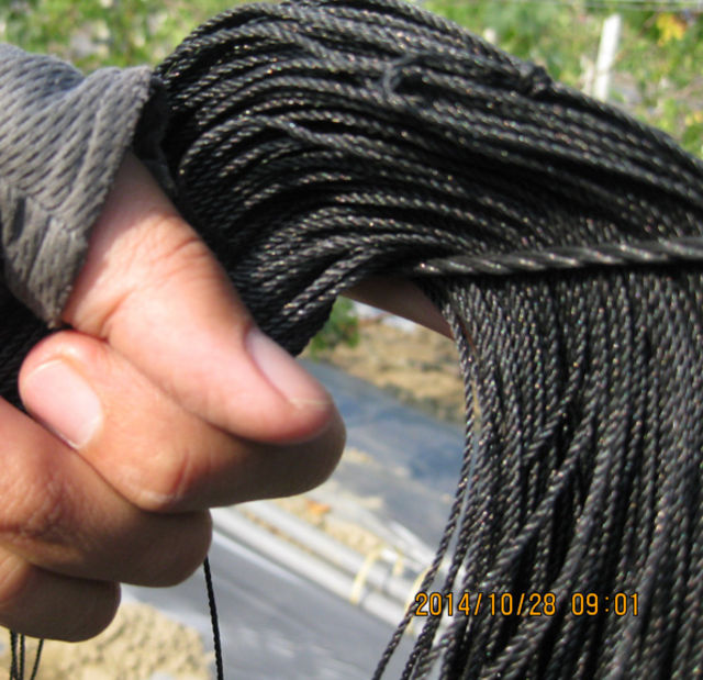

發表於 2014-10-26 21:00:48 | 顯示全部樓層
本帖最後由 barner 於 2014-10-26 21:42 編輯
我補充說明一下
這種網子 俗稱 苦瓜網  去一般的農業資材行都買的到
常用的有分六寸孔目 跟八寸孔目 高度有分 6尺 8尺 10尺....
全部總長 有100 200 400公尺 之分
選用以 實際高度再加大一點的尺寸
比如說 6尺高的網子(180公分) 但張開後約只有155公分
編網的繩子材料有分粗細及耐曬程度 價格有差別
一般計價是採秤重算 每公斤價格約在120~170元
所以一樣100公尺長 你選六寸孔目 會比八寸孔目重  價格較高
我最近買 每公斤160元 六尺高 八寸孔目 總長100公尺 重量約1.1公斤 價格176元
提供參考

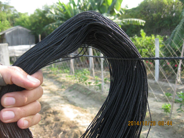

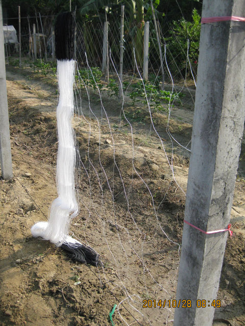

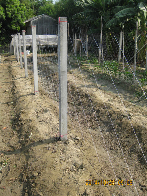

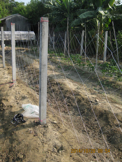

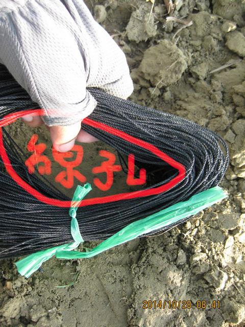

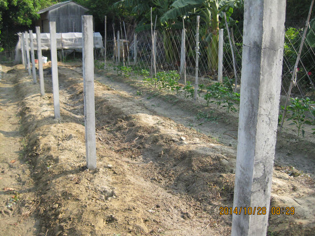

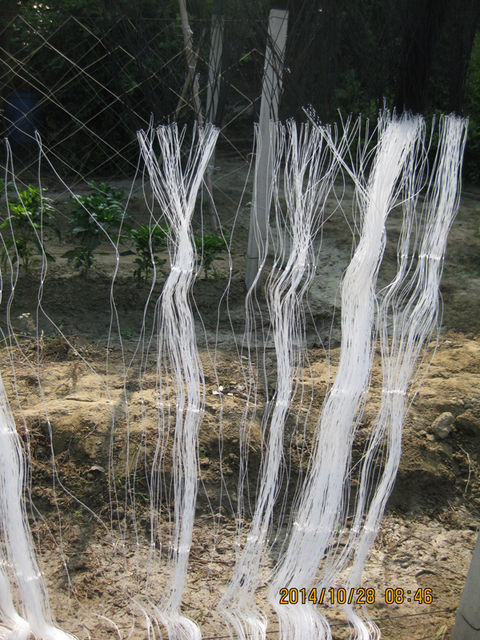

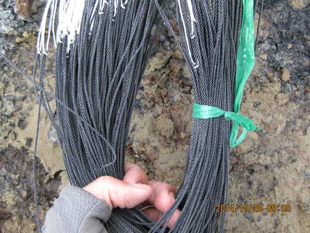

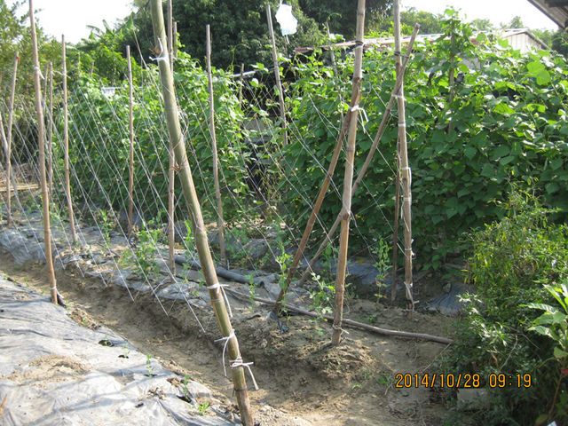

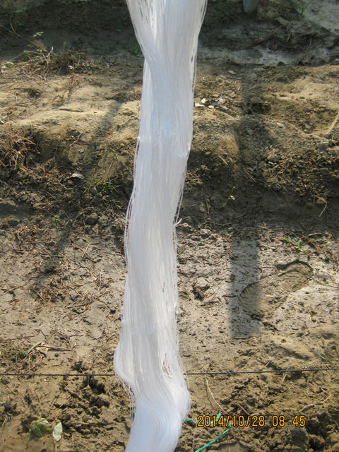

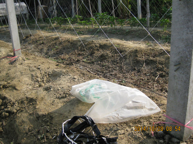

發表於 2014-10-28 11:48:24 | 顯示全部樓層
本帖最後由 tbs 於 2014-10-28 12:31 編輯
剛好要搭棚架,所以SOP一下
首先,先稱這紅框區為線孔,這樣才好解說報告
1.支架先立好,然後上下端綁好線(要久用,線最好粗一點,以免線以後斷了,整件網子掉下)
2.拿起網子,手要確實將線孔一端的線全部拿到(如手拿一邊,綠繩綁住一邊)
3.然後依步驟2,先將上面的線穿進線孔裡,確認有全部穿進線孔,沒有穿進網子
4.此時,整件網子會呈現這樣無法張開
5.手拿另一端線孔,然後一直轉到,整件網呈現可拉開狀
6.步驟5作好後,剛才手拿另一端線孔,依照步驟2~3方法,將下方的線穿進線孔裡
   然後架子邊的網子可先綁起來,以免拉網子時,跟著跑掉
7.此時,網子已經可以拉到天涯海角了
 到這步驟已經算完成一半了。網子已經正常展開了
8.網子一直拉....一直接,遇到支架的地方,支架上下2端要綁住
 一般小弟作法是,一直拉。。。一直拉,拉到一定距離在從前面一個開始綁
9.拉網子綁住的方式,不要太緊,也不要太鬆(太緊:下端的線會呈現山型,倒U狀。太鬆:網子會垮垮的)
 最好的就是網孔呈現菱形樣
10.網子拉到最後時,一樣,手要拿住線孔的一端(這點要確實注意)
11.然後就可拿線綁住(上下端線孔都各要拿線確實綁住),然後就可剪掉剩下的,再繼續下一行的支架了
12.大尼i成 ^^
