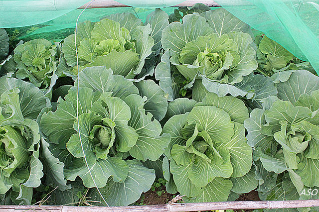

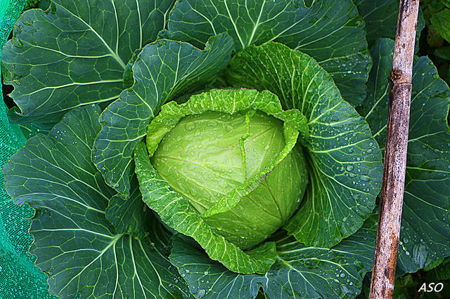

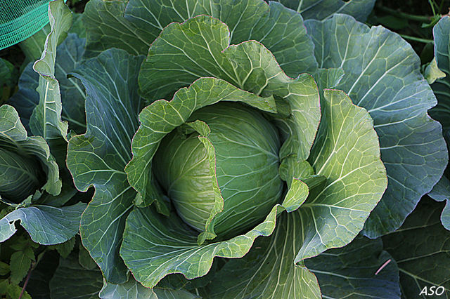

發表於 2014-11-24 10:02:51 | 顯示全部樓層
本帖最後由 ASO 於 2014-11-24 10:04 編輯
大家好像在比慘的~
我今年初第一次種高麗菜
不是我厲害 而是種的時機很重要
每一顆都頭好壯壯 有圖有真相
沒有用什麼菌防治 只有施一次肥
水不是用澆的(會爛葉) 是用淹的

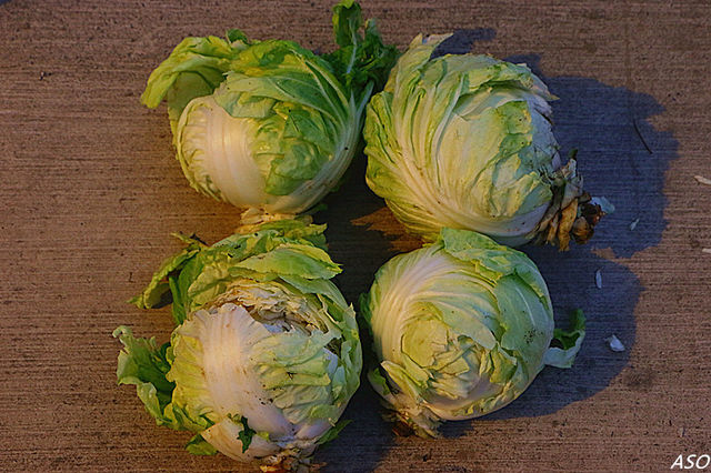

大白菜也是 我家外面的菜商
為了搶市 提早8月種 結果都不包 損失慘重
我是9月底種(22) 11/3 採收時 有的白菜已經爆開了
當然不是我很會種 因為有給它們住套房(賓C網)
