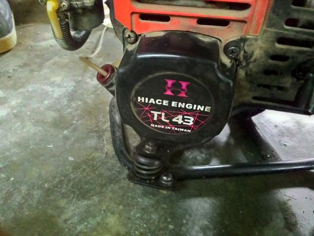

發表於 2015-5-31 06:58:53 | 顯示全部樓層
nt2709 發表於 2015-4-14 13:19
割草機皆因少用而故障,使用後應將油全部倒出,並將引擎再次發動,將管中的油全部燒完,以防燃油變質阻塞,割草機 ...
拉繩
拉繩
我的拉繩被我拉壞了
它不肯回家
拖著長長的尾巴
在外面「落落蛇」
試著拆開那黑黑類似盒子的部位
可是
四顆螺絲都拆下來了
它還是不會掉下來
有高手可以教一下嗎?

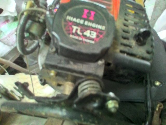

發表於 2015-6-1 21:37:45 | 顯示全部樓層
大地彩妝師 發表於 2015-5-31 06:58
拉繩
拉繩
我的拉繩被我拉壞了
拉繩盤裡面的彈簧?卡榫?
拍張細部放大照(老灰啊,眼力差),也比較好讓大家隔空抓藥咩

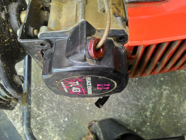

發表於 2015-6-7 18:23:10 | 顯示全部樓層
本帖最後由 大地彩妝師 於 2015-6-7 18:25 編輯
大地彩妝師 發表於 2015-6-1 21:50
嗯
這禮拜回去馬上拍
到時再請各位大人賜教~
TL43
很像是和其它部位互卡的樣子
先來找資料
期待有大大可以教一下
或是報一下維修大概多少
很怕被當做 盤納
