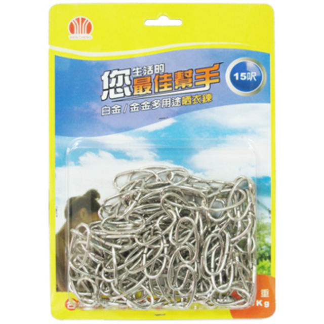

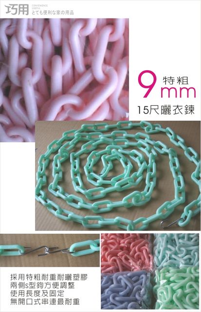

因為還未想到該如何作好門禁安全的部分,
目前的大門只是暫時用曬衣鍊來宣示主權,
塑膠及白金鍊二種價格皆相同,1條100元有找,
我就選了2條白金鍊當作圍籬,為了不被人ㄎ一ㄤ走?
打算稍作一下噴漆的處理,可能比較不會被偷吧!?

白金鍊比較耐用,塑膠鍊用久了就會碎化而斷裂。

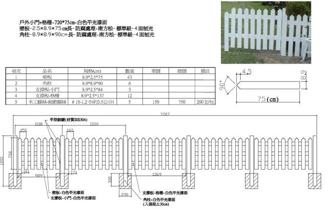

可否告知防腐南方松是跟露天哪一賣家買的ㄚ!
我最近也再看木格柵-
想要自行DIY

    因為有比價過。
    所以已傳私訊給您,請參考。

近來我也有做圍籬與門的規畫, 與KM大的規畫類似, 是否方便也私訊給我採買資訊, 以供參考, 感激不盡.
