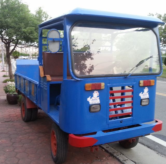

發表於 2015-2-4 08:55:11 | 顯示全部樓層
這是小弟的農用搬運車

taiwanbigmary + 12 太棒了!是新的?買來6位數吧!?

發表於 2015-2-4 09:30:54 | 顯示全部樓層
本帖最後由 chingwen 於 2015-2-4 09:33 編輯
這台看起來蠻輕便的,我也好想要一台...

發表於 2015-2-4 10:00:23 | 顯示全部樓層
chingwen 發表於 2015-2-4 09:30
不要買三輪的,碰上要過溝時會哭死...

發表於 2015-2-4 12:05:41 | 顯示全部樓層
smhu 發表於 2015-2-4 10:00
不要買三輪的,碰上要過溝時會哭死...
請問是會翻車嗎?還是過不了溝?

發表於 2015-2-4 13:08:46 | 顯示全部樓層
chingwen 發表於 2015-2-4 12:05
請問是會翻車嗎?還是過不了溝?
如果溝深但不夠寬,那麼就只好弄個橋給它過去了,四輪的前後輪寬差不多,所以只要兩片夠堅固的長木板就行了,而三輪的那個前輪很討厭,一定要做成一整個橋面,寬度比輪子還要再寬一點點,如果要多過幾個溝,就昏倒了...

發表於 2015-2-5 09:18:01 | 顯示全部樓層
麥當勞 發表於 2015-2-4 08:55
這是小弟的農用搬運車
t大~~是買中古的,鐵牛頭15碼,四萬多一點點,沒有到您說的六位數拉~~

 樓主| 發表於 2015-2-5 09:26:18 | 顯示全部樓層
麥當勞 發表於 2015-2-5 09:18
這種的好開吧?
維修是找哪種廠商?
還有得買嗎?

發表於 2015-2-5 09:36:33 | 顯示全部樓層
taiwanbigmary 發表於 2015-2-5 09:26
這種的好開吧?
維修是找哪種廠商?
還有得買嗎?
會開手排車的人都會開,沒有甚麼毛病,會修鐵牛農機的店家都會修理!我在二水買的,可以上露天查"農用搬運車",賣家是wusoga514 問看看~~老闆很丫沙力,可以殺價

發表於 2015-2-5 09:56:55 | 顯示全部樓層
中古的農用搬車使用鐵牛頭引擎的一台大約兩三四萬元不等,它跟現在新的搬運車最大的不同點就是在於可以跑的最高速度是多少?設計來給鐵牛用的柴油引擎是低轉速型的,而運輸用的則是使用高轉速型的引擎。
高轉速型的搬運車一定要有農機認證掛牌才能上路,因為它可以開到時速六七十;鐵牛搬運車開個二三十還好,想要時速到四十都很困難,想想搬運車是拿來搬農產品重物用的,跑那麼快幹嘛呢?所以老鐵牛搬運車條杯杯路上看到了也懶得抓,因為有本事看你能夠跑多遠?我有大小兩台搬運車,跑起來都比我騎腳踏車還要慢,只是腳踏車沒辦法載一立方的土...
