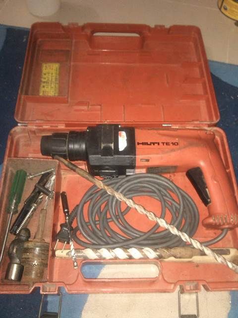

發表於 2015-3-14 20:23:58 | 顯示全部樓層
HILTI的宣傳片...
問題是...好貴哦...

發表於 2015-3-14 23:50:21 | 顯示全部樓層
打牆壁不用鎚鑽模式,尤其是高硬度材質,就算鑽到海枯石爛也鑽不過去,無鎚鑽模式只能打3mm以下,但是有鑽尾燒毀可能。
連這種知識都沒有這位水電工不及格,該列入黑名單了。
只打 塑膠塞 而已無關電鑽好壞和水泥鑽尾溝數,只要有鎚鑽功能即可。
