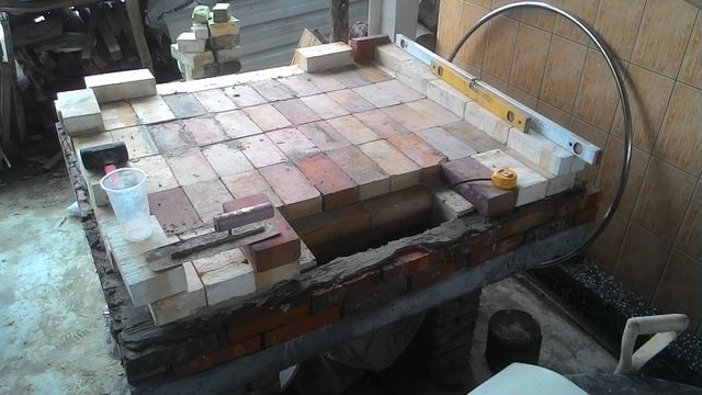

 樓主| 發表於 2015-11-23 08:41:18 | 顯示全部樓層
昨天,底座耐火磚,把他舖起來了。

發表於 2015-11-23 18:06:42 | 顯示全部樓層
minnie 發表於 2015-11-23 08:41
昨天,底座耐火磚,把他舖起來了。
建議,會與麵包接觸部分,不要用耐火磚與耐火泥。
用健康角度,燃燒會產生氧化鋁,這也是我們不用鋁鍋原因。
耐火材料一般都會加高含量鋁,一燒出來的粉塵,有大量的氧化鋁。
用一般紅磚即可。

23979
發表於 2015-11-24 16:51:20 | 顯示全部樓層
CherryFarm 發表於 2015-11-23 18:06
用健康角度,燃燒會產生氧化鋁,這也是我們不用鋁鍋原 ...
請問與麵包接觸的用紅磚即可.那窯頂圓弧的地方與內壁一樣也可用紅磚?還是外牆用耐火磚保溫度用?謝謝1

發表於 2015-11-24 21:01:46 | 顯示全部樓層
fon0310 發表於 2015-11-24 16:51
耐火磚一燒表面會風化一些灰,成分有氧化鋁。
對人體是否有影響,醫學界有討論。我不確定。
若是我個人會避開。
耐火磚可耐1500度左右,紅磚約耐1000度。
烤爐燒到四五百度,烤麵包用二百度。
其實紅磚做爐夠用了,便宜又安全,較不耐用而已。
若是做生意的piza爐,要耐燒耐用,不是自己吃的,那需用耐火磚。

發表於 2015-11-24 23:57:54 | 顯示全部樓層
若要我覺得
耐火磚&耐火泥(分可鑄&不可鑄)
優點倒不是耐高溫
是它的膨脹系數很低
曾經蓋一個test的紅磚窯
用紅磚及水泥疊砌的非常工整及漂亮
但完成後第一次慢火試燒
一直加溫到400度的工作溫度
整個紅磚窯壁受不了高溫膨脹
都出現裂縫還可以看見內部火苗
後來正式窯用耐火磚與耐火泥
經過幾次高溫燒窯後
倒是沒有發生窯壁膨脹裂縫
至於耐火磚與泥會不會燒出來的粉塵
經幾次熟化後不敢說沒有
倒是愈來愈滑溜光亮
純粹經驗談希望對您有幫助.....

發表於 2015-11-25 08:31:00 | 顯示全部樓層
872f457f 發表於 2015-11-24 23:57
若要我覺得
耐火磚&耐火泥(分可鑄&不可鑄)
優點倒不是耐高溫
謝謝您的分享~~
冷縮熱漲龜裂,確是紅磚土窯最大問題。
所以,我說不耐用。
裂縫用黏土補,再補也裂。
最後挖除。
我看以前人做灶,用松樹針葉切碎攪入黏土,
或許可解決問題,我沒用過。

發表於 2015-11-25 19:40:40 | 顯示全部樓層
CherryFarm 發表於 2015-11-25 08:31
謝謝您的分享~~
冷縮熱漲龜裂,確是紅磚土窯最大問題。
所以,我說不耐用。
我的朋友至哥斯大黎加打工也參加了當地人製作土窯,應用天然物質防止龜裂,可參考我以前po的
http://www.2home.com.tw/bbs/foru ... hread&tid=25738
及續集
http://www.2home.com.tw/bbs/foru ... hread&tid=25739
取之大自然不製造垃圾及污染又省錢!

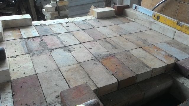

 樓主| 發表於 2015-12-2 23:17:00 | 顯示全部樓層
本帖最後由 minnie 於 2015-12-2 23:33 編輯
底座上星期前用好了,但舖的不夠平整.
