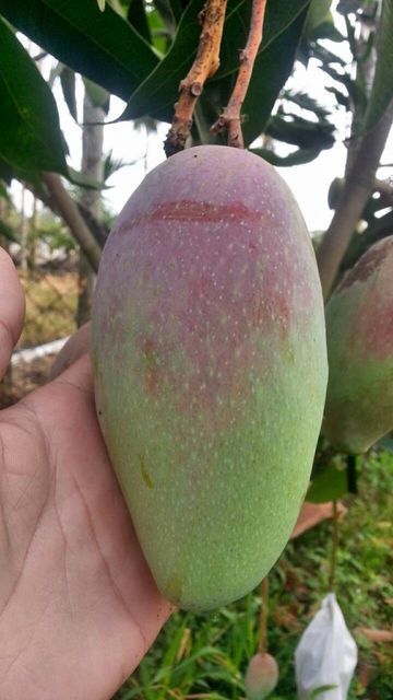

這是4月27日農地拍的玉文芒果
看形狀 這個還是幼生果 等整個果實蒂頭蓬漲 還會再長很多
往年約到6月初 每一粒才會長這麼大 但今年卻提早啦
也可能著果率低 所有養份都給剩下的芒果
猜測 是天氣異常 或空氣品質問題

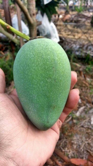

謝謝~~因為我本身種植愛文
黑香.跟玉文是種來嘗試看看的!!
這是我早上拍的~~有的還沒套袋~~哈哈!!
想讓它多曬曬太陽!!
