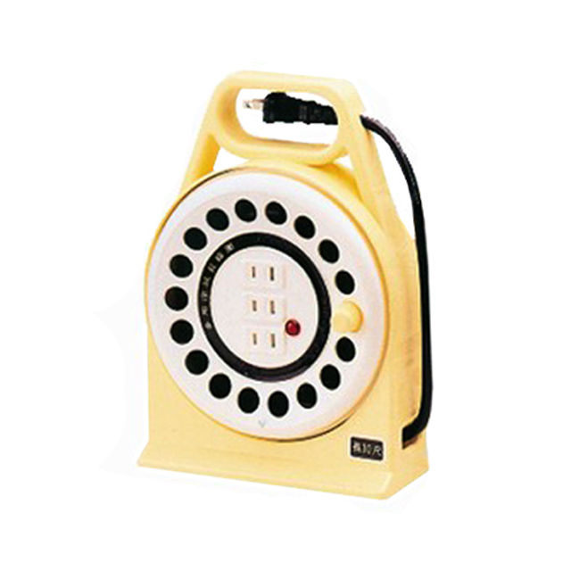

如割草機耗電量為500W,用什麼延長線呢?如下圖這種卷式的,安全嗎?還是要用動力延長線較好?而動力延長線又分為2蕊及3蕊,選那一種呢?

看線徑 會怕就找2.0的.... http://www.pcstore.com.tw/sgec/M21238562.htm
不過沒必要...我也用這種延長線50m的 裝鋸台也沒事..
220v的抽水馬達也沒事

只要瓦數不超過標示,應該都沒問題,只是110V用若接220V指示燈會燒毀。

220V的使用電流會比較小  5HP 以內應該都還好
