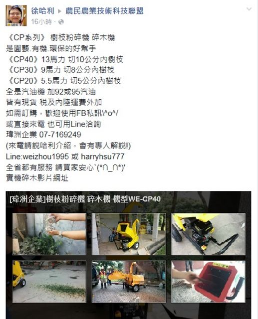

發表於 2015-9-13 13:38:41 | 顯示全部樓層
剛剛看到的
