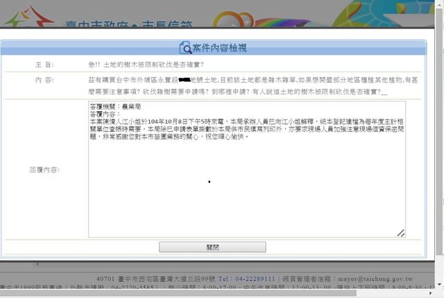

 樓主| 發表於 2015-10-16 20:43:28 | 顯示全部樓層
本帖最後由 all600 於 2015-10-17 13:08 編輯
請問這算甚麼回答?
Q: 茲有購買台中市外埔區永豐段244地號土地,目前該土地都是雜木雜草,如果想開墾部分地區種植其他植物,有甚麼需要注意事項? 砍伐雜樹需要申請嗎? 到哪裡申請? 有人說這土地的樹木被限制砍伐是否確實?_
答覆機關:農業局
答覆內容:
本案陳情人江小姐於104年10月8日下午5時來電,本局承辦人員已向江小姐解釋,紙本登記建檔為每年度主計相關單位查帳時需要,本局除已申請表單掛載於本局供市民填寫列印外,亦要求現場人員加強注意現場個資保密問題,非常感謝您對本市苗圃業務的關心,祝您順心愉快。
緊張大師 + 20 戰術上的敷衍
