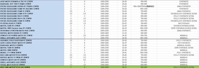

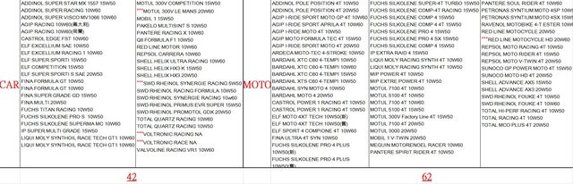

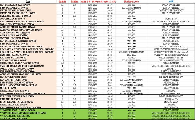

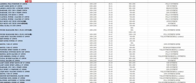

以下提供自己用過的汽/機車機油參考:
以自己用過的汽車油品 大多表現上 還是和機車用油有些落差 成分與油質及廠牌和認證皆不同
只要有使用就會有消耗 消耗品因為保養才能延續使用期限 也能提前預防異常
