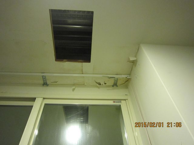

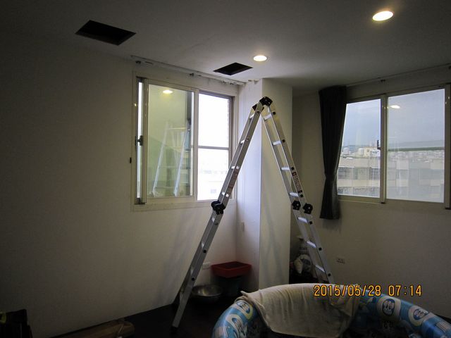

發表於 2015-5-29 00:31:24 | 顯示全部樓層
jzd6466273 發表於 2015-5-28 23:10
沒錯..是樓承鋼板.........!!!!!
唉 這一路走來 我真的很後悔當初沒聽媽媽的話 .....買成屋就好...... ...
您也不要太自責 事情都已經發生了 就是要想如何好好解決
我個人的經驗是 壞廠商遇到仔細的業主 也壞不起來
當然對你來說都是馬後炮了 但自責對事情一點幫助也沒有
先想想看 這過程中你是否有學習到了什麼
反思一下 對你將來的人生一定有幫助 雖然不一定跟建屋有關
而且我相信 對你父母來說 看到孩子經一事 長一智是最大的欣慰
錢再賺就有 但人的信心一旦垮掉
家人之間的感情失去了 才是真正的不值
先做好準備,不管判決結果如何
把屋頂修繕的部份 邊找廠商邊估價

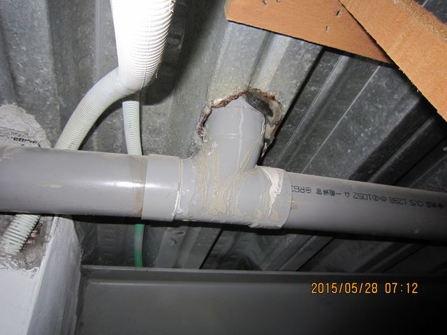

做好準備,把功課做足 若是deck開孔漏不算太難解決
管路重新開孔,照我前面說的方式,然後補填砂漿,防水做確實,把已經受潮的板材拆除,待填補防水做好後不要先封新的壁板或天花板,在deck上大量灌水測試都沒漏後,再封板。
加油。

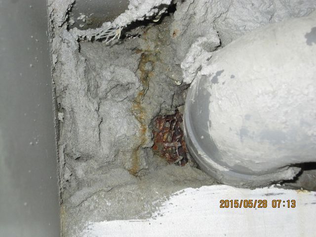

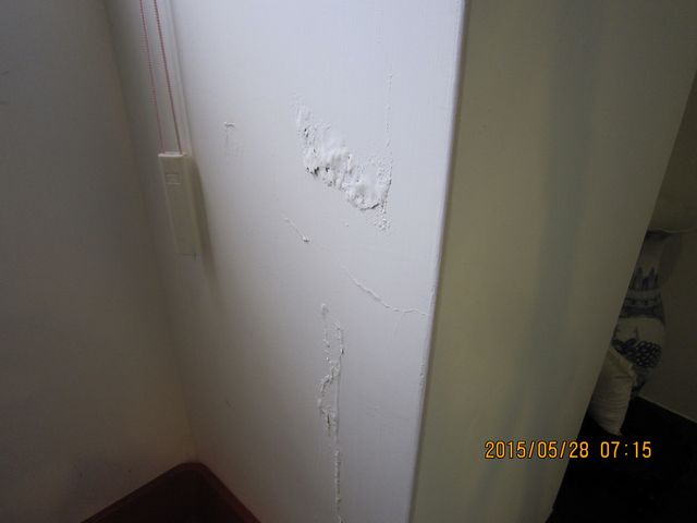

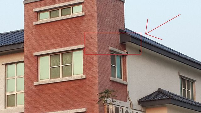

發表於 2015-5-29 09:52:04 | 顯示全部樓層
水從那裡跑進來的
還有壁靄是什麼外牆
是磚造嗎
外牆沒防水跟貼磚嗎

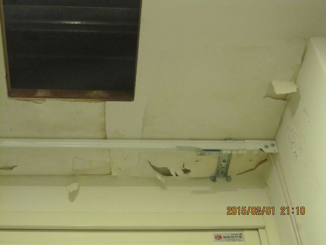

發表於 2015-5-29 10:58:13 | 顯示全部樓層
防水施工品質有缺失,這就如同"一顆老鼠屎壞了一鍋粥".........可惜!

發表於 2015-5-31 14:24:08 | 顯示全部樓層
水是由哪裡進來的? 屋頂或外牆?
還有你的屋頂是有灌水泥?或只有封木板的?

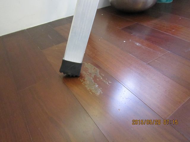

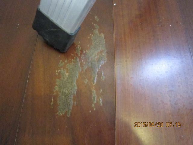

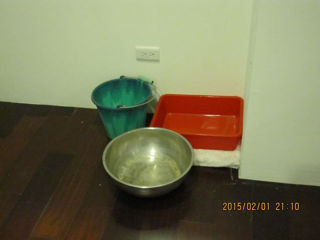

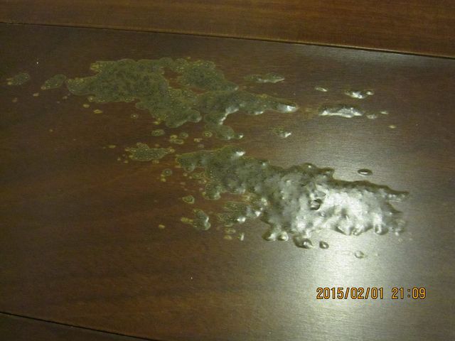

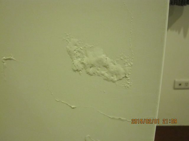

發表於 2015-6-1 09:59:59 | 顯示全部樓層
本帖最後由 jzd6466273 於 2015-6-5 13:43 編輯
taiwanbigmary 發表於 2015-5-31 22:27
整個建物長相?
聽說每種建築工法都有其優缺點..
如果外型建成長像是小學生第一次畫圖所畫的房子..

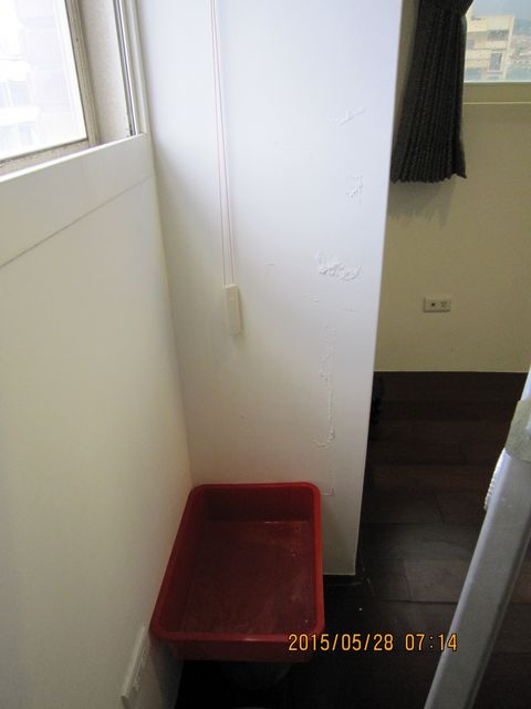

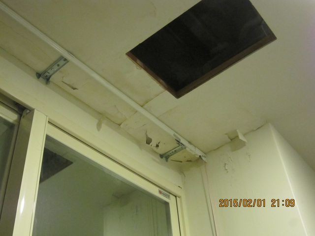

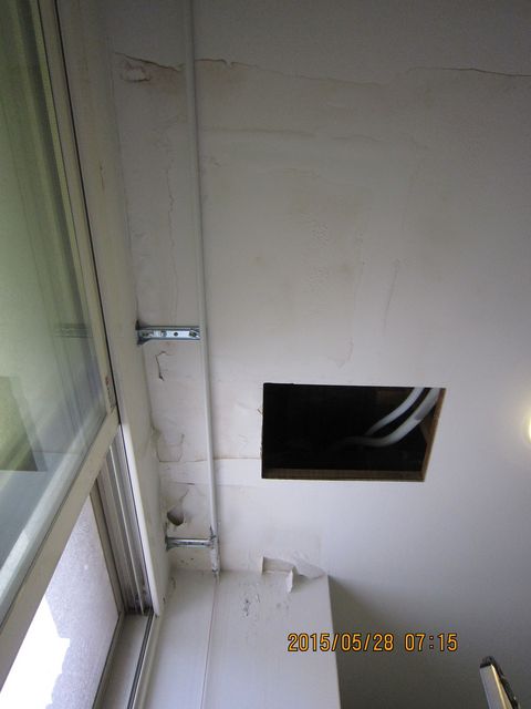

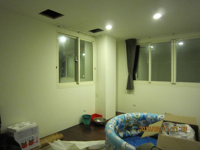

照片為目前漏水狀況,. 請各方先進提供意見 該如何來改善 謝謝
PS: 照片中包含建商帶黑衣人來登們討尾款證據
