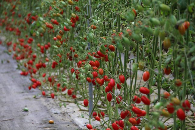

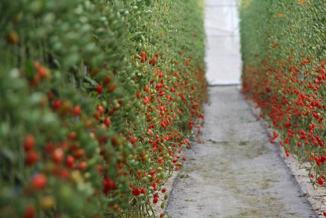

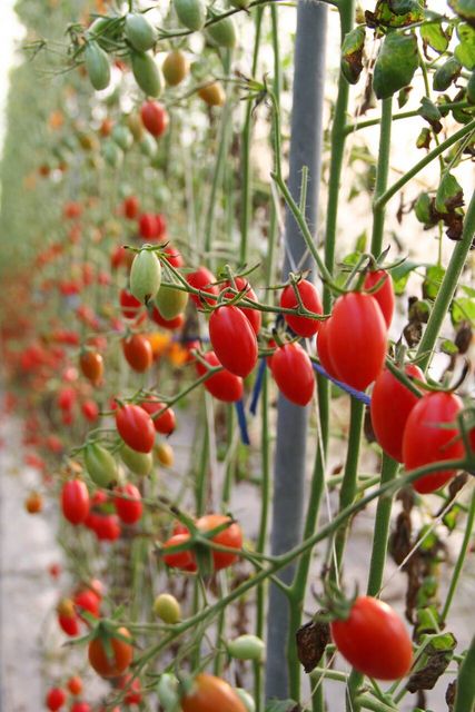

 樓主| 發表於 2015-12-18 10:12:54 | 顯示全部樓層
本帖最後由 lin54198 於 2015-12-18 10:21 編輯
2015.12.17 生長情況
參與人數 2威望 +35 收起 理由
美信 + 15 太棒了!
856
35113
發表於 2015-12-18 14:46:16 | 顯示全部樓層
不好意思
請問一下葉子都剪掉
是為了不要跟果實搶養分嗎?
謝謝

 樓主| 發表於 2015-12-19 09:49:39 | 顯示全部樓層
0000 發表於 2015-12-18 14:46
不好意思
請問一下葉子都剪掉
是為了不要跟果實搶養分嗎?
葉子是因為無毒栽培,早疫病無法有效控制,所以有些較嚴重的葉子剪除

 樓主| 發表於 2015-12-20 14:15:17 | 顯示全部樓層
0000 發表於 2015-12-19 13:50
那如果沒有疫病
而把葉子摘除會有影響嗎?
會有影響阿
摘了葉子就不能行光合作用
就要靠肥培技術供給養分,成本就增加了
