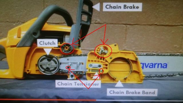

發表於 2015-12-23 07:56:18 | 顯示全部樓層
yuank 發表於 2015-12-23 01:16
https://www.youtube.com/watch?v=UMctIYP6ZmU
02:22-05:20
應該是種安全設計,當煞車板往前,帶動蓋子裡三 ...
煞車板往後扳,會聽到"咖"一聲,
我現在的問題就是煞車板非常緊,完全扳不動,傷腦筋.

發表於 2015-12-23 19:38:20 | 顯示全部樓層
kuocc24799 發表於 2015-12-22 22:22
謝謝提供影片,實在太棒了,我現在的問題是那個剎車板無法
像示範者那麼輕鬆扳動,而是卡住的感覺,又不敢 ...
總算搞定了,先前太小心,不敢用力扳,經過慢慢施力後,
終於聽到"咖"一聲,真是太美妙了!

發表於 2015-12-25 11:33:35 | 顯示全部樓層
本帖最後由 yuank 於 2015-12-25 19:09 編輯
請參考第一頁236e的影片
1.拆下誘l:要先把煞車板往後扳,聽到"咖"一聲,才可去鬆開快拆,取下誘l。  (影片沒錄下那聲音,實際上會有)
2.安裝導板、鏈條後:
a.轉動誘l外側那個上下旋鈕(微調鏈條鬆緊用),可見到內側的卡榫移動。  那卡榫要調整到對上導板的孔。(如圖)
b.同時,煞車板要往後扳,如圖上方,圈起來的齒輪,要剛好對上煞車板的凹處。  然後誘W誘l。
c.一手按著誘l,另隻手拿起快拆,懸到八分緊
   (可拿手電筒從側面下方看,誘l內側卡榫是否對上導板的孔?)
d.轉動上下旋鈕,調整鏈條鬆緊。   (若卡榫沒對上導板的孔,就無法調整,重來)
e.把導板往上扶(影片02:24),懸緊快拆。
這是拆裝幾次的心得,不難,試幾次就會,請參考。
