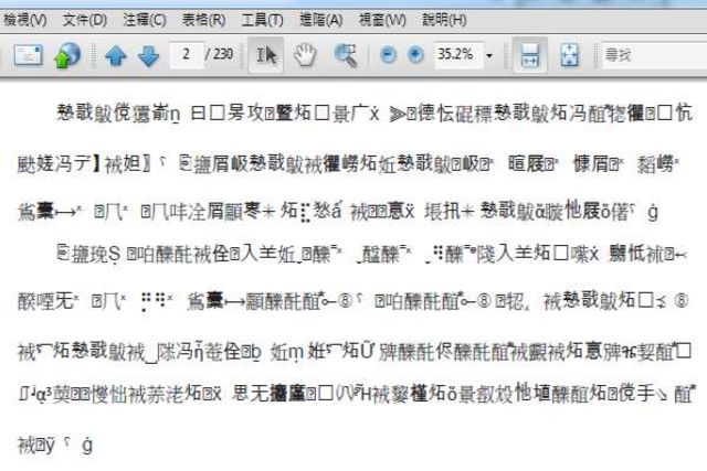

不知再次列印pdf後有出現亂碼?
是完整文字,但copy後,貼上還是亂碼?
有嘗試勾選與不勾選所列印的結果?
> 不知再次列印 pdf 後有出現亂碼?
因為原 pdf 檔是有「內嵌中文字型」的,所以列印新 pdf 檔之後,
只要沒有替換「新中文字型」,一樣保留原「內嵌中文字型」,所以還是看得到中文。
> 是完整文字,但 copy 後,貼上還是亂碼?
是的。因為列印新 pdf 檔仍然保留原「內嵌中文字型」,
所以看得到中文,但 copy 到其他軟體,因系統無安裝「該內嵌中文字型」,就看不到了!

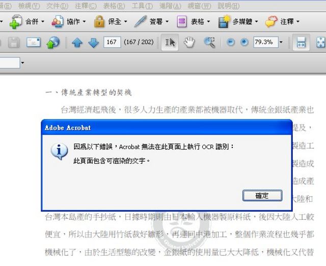

> 撇開版本及系統的影響, PRO版有OCR弁?
Acrobat Pro 9的 OCR弁鄐妨e有試過,也是無效。
原因是:此頁面包含可渲染的文字。
如果用圖片檔+OCR辨識軟體,是比「慢慢重新打字」好一些,小弟有 OCR軟體,也有經驗。
但「替換字型」只要幾分鐘,辨識數十頁可能要幾個鐘頭。
小弟很懶惰啊!我還是繼續尋找「懶人方法」吧!
除非真的「狗急跳牆」,才會用「OCR辨識」或「笨笨打字」法。

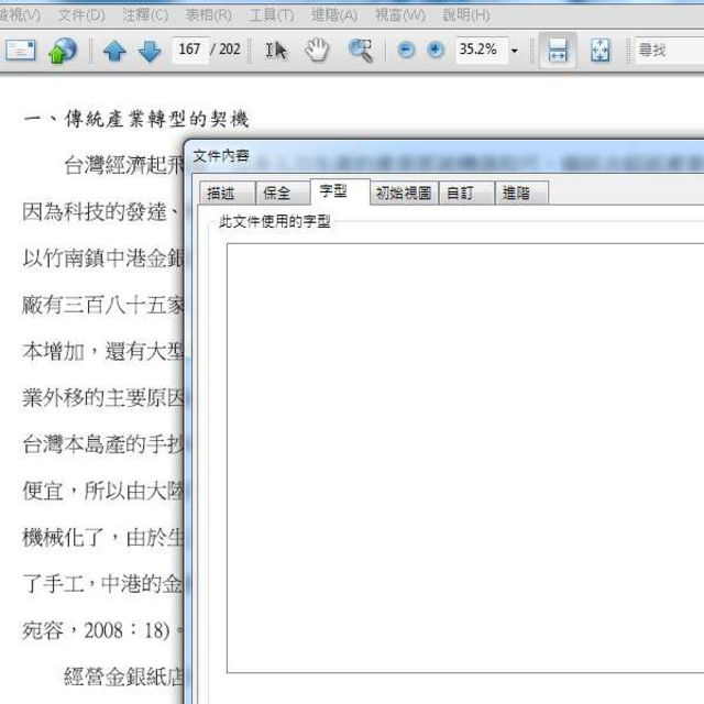

經由重新詳細閱讀版主一樓發文與主題,個人認為版主誤導了解決問題的方向!
您碰到的應該不是 字形 ;關鍵應該是 編碼 問題!
假設基礎來自一樓可能是直接由文件截取的圖像(如果無誤),在該圖中的字形為 "#b7s#b2#d3#a9#fa#c5#e9-ETen-B5-H",該字形是 Adobe BIG5編碼 的 擴充版本 倚天字集,基於編碼、字形均與大部分系統不同(BIG5 vs UniCode / Adobe倚天字集 vs Windows TTF字形),所以問題多多!
如果需要完整的轉換,最佳的方案應該是採用Adobe相關軟體進行轉碼、更換字體、重新輸出!
如果重點只在文字(不介意排版、圖形),以下兩種方式預設均會自動 轉碼為UniCode、系統字形,應該是最簡單的方式了!(只要運氣不要太差,例如:碰到變化更多的 簡體中文編碼、字形...)

 樓主| 發表於 2015-12-7 20:54:32 | 顯示全部樓層
alex.chen 發表於 2015-12-7 20:04
經由重新詳細嬝牧岩D一樓發文與主題,個人認為版主誤導了解決問題的方向!
您碰到的應該不是 字形 ;關鍵 ...
> 1. 上傳到Google Docs,再以Google文件方式開啟!
之前測試,不知是否受限檔案大小,一直上傳不過去。
> 2. 使用Chrome開啟pdf,列印出新的pdf
測試結果:會改用圖片方式轉成新的 pdf 檔,也是無效!
因為直接開啟在瀏覽器裡,是安裝Adobe Acrobat 或 Adobe Reader時,軟體幫瀏覽器安裝外掛程式,
以便讓IE或是Chrome有開啟PDF的弁遄A所以還是 Adobe Acrobat 在運作。
在瀏覽器上開啟 pdf 檔之後,再列印新 pdf 檔,
因為原 pdf 檔嵌入的中文字型,系統沒有,結果瀏覽器的列印 pdf 弁遄A
自動改用「圖片」方式轉成新 pdf 檔。
如下圖,因為新 pdf 檔變成「嵌入圖片」方式轉存,
原 pdf 檔嵌入的字型消失,本來可以「copy 文字」當然也不行了:

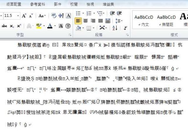

 樓主| 發表於 2015-12-7 21:13:49 | 顯示全部樓層
kevin 發表於 2015-12-7 20:45
這應是匯出文字後 再重新崁入便可才是
http://graphicdesign.stackexchange.com/questions/9450/how-t ...
測試不行。可能該解法只適用「英文字型」。
] I exported to MS Word and saved it as PDF again.
首先由 Adobe Acrobat Pro 9 讀入原 pdf 檔,另存成 word 檔,
這個階段「英文字型」「由嵌入字型替換系統字型」或野i以,但「中文字型」「由嵌入字型替換系統字型」不行:
接著,再由 word 另存成 pdf 檔,因為前一階段「替換字型」不成,這個階段也不行。
畫面結果一模一樣:

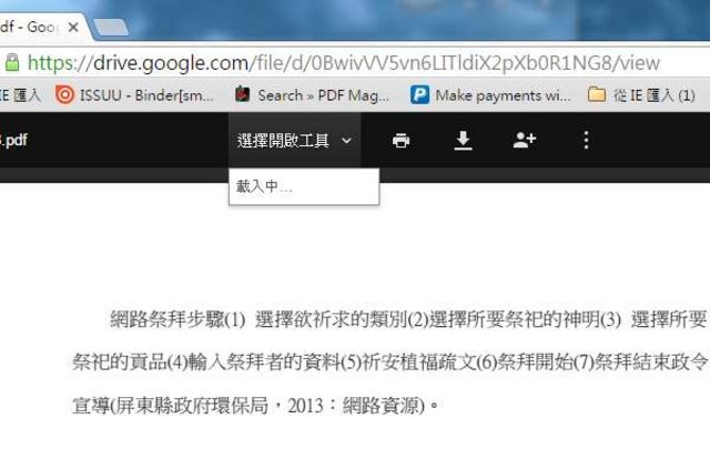

 樓主| 發表於 2015-12-7 21:41:38 | 顯示全部樓層
本帖最後由 笨羊 於 2015-12-7 21:48 編輯
alex.chen 發表於 2015-12-5 21:17
您的問題需先從
問題3 Foxit PDF Editor只有少數字形?
> 解決您提出的問題,有一個更直接的方法:
> 1. 上傳PDF到Google Docs,但不要進行自動轉換為Google Docs
> 2. 上傳完成點選PDF
> 3. 點選弁鄋磲漣韟h動作>選擇開啟工具>Google文件
> 4. 自動開啟新視窗,將每頁轉換成兩頁,一頁為不可編輯的PDF格式,一頁為可編輯的文字格式
剛剛把原 pdf 檔抓出 2頁另存一個測試檔,再上傳到 Google Docs,可以上傳了。
但是上傳到 Google Docs 裡,還是變成「內嵌圖片」的pdf 檔,無法「mark 並 copy 文字」了。
「選擇開啟工具」裡頭變成只有「載入中......」,
沒有「Google文件」可以選了。(因為上傳都無法完成)

發表於 2015-12-7 21:59:36 | 顯示全部樓層
這個情況應該是您在 抓出2頁另存一個測試檔 時,已將該檔轉存為內嵌圖片!
上傳時只要選擇不要進行自動轉換為Google Docs,pdf不會自動改變內容的!
